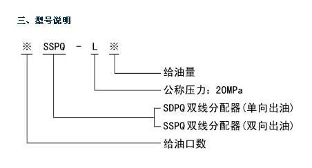

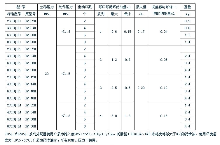

4SSPQ-L2型的干油分配器,其中的数字各代表什么意思

6 H! R/ E8 g7 a; `1 z9 V3 ^4SSPQ-L2型的干油分配器,其中的数字各代表什么意思
2 p" M( S! k2 h8 f4 Y4 P' ^1 \9 c) C见下面附图中的说明。
