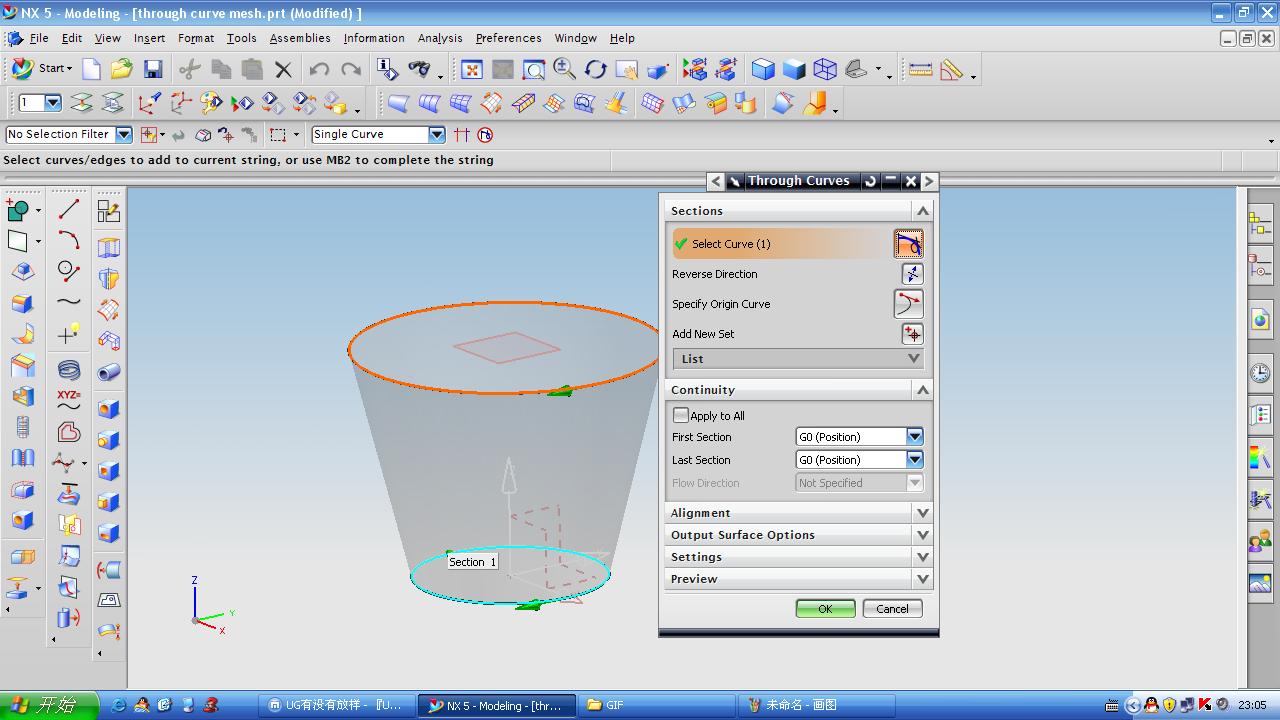

谢谢高手指点--草图0有个圆直径50,草图9有个圆直径80,但是草图0和草图9两个基准面距离60,想做个圆锥体一端是50,一端80,总高60,
$ z$ O1 Y0 K- M. K$ B$ g做的不是圆,比方说是圆 ,UG有没有放样,怎么做

你用through curves命令也可以啊,相当于放样功能

我刚学,还是不太明白我用的NX4.0,我用直纹面做了
