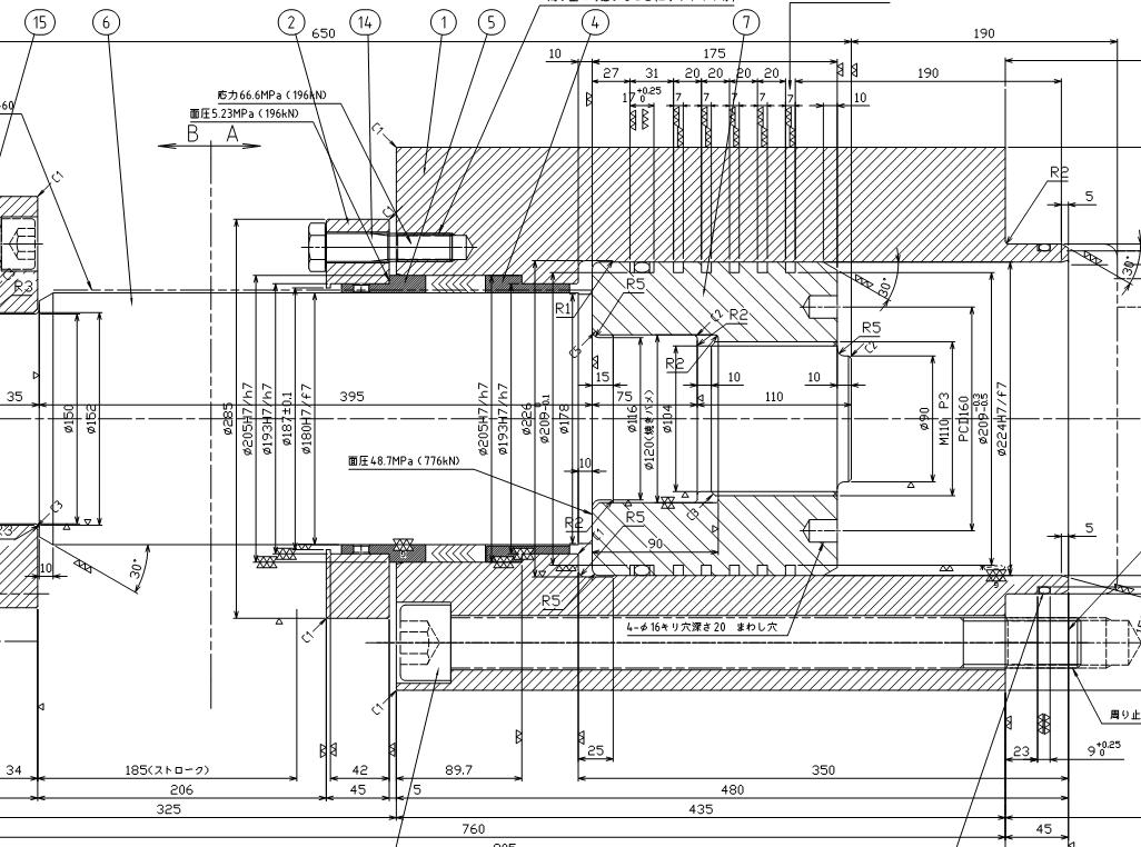

油缸用活塞环的多吗?有什么优缺点?

LZ对活塞环没有确切定义,是不是装在活塞上的环形物,都叫活塞环?
发表于 2008-7-10 21:08:13 | 显示全部楼层 来自: 中国上海
液压油缸一般不用活塞环作为密封,多用橡胶件作为密封。
发表于 2008-7-10 21:12:15 | 显示全部楼层 来自: 中国江苏南京
不知楼主说得是导向套,还是隔来圈?

活塞环应该是发动机上常用的那种活塞环(piston ring)。
9 Q' p# P; t7 N, n这是一个日本的油缸,活塞上装了5组活塞环和1组O型圈。
7 m! b, G7 n2 O% T' R/ i: @我想问一下,向这样在油缸上使用活塞环的有吗?有什么优缺点呢?

看图可以说活塞圈为导向作用,0形密封作为双向密封
发表于 2008-7-11 09:35:07 | 显示全部楼层 来自: 中国重庆
向这样在油缸上使用5组活塞环和1组O型圈,还没有见过,一般使用活塞环是在高温区域或超高速工况用,但他又有1组O型圈,整个密封系统有点矛盾,不知道小日本是怎么想的?

不知道油缸用途。
) C' V% f. B2 v  [+ n从图看O型圈似乎有2个挡圈,可以判断O型圈起双向密封作用。5组活塞环应该是起导向作用,这样可以防止活塞与缸内壁不同心而金属摩擦,破坏内壁表面,避免导致泄漏。
3 x7 w3 M7 _9 z8 I. f5 H感觉这样的选择比较经济吧,O型圈是最便宜的密封件,五组活塞环比用一条很宽的耐磨环(导向环/带)划算。
$ C0 V8 m! R0 y! W9 c估计这个缸的压力不大。: W1 U2 z. j' x% U2 F
