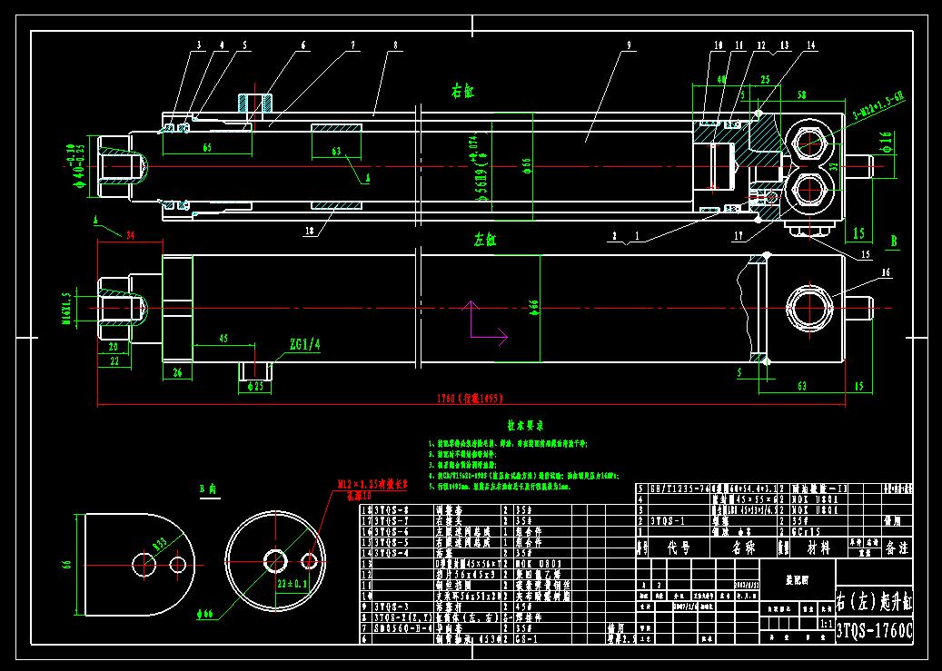

我们单位生产的液压油缸在叉车上举升用,请教各位老师出现不同步如何解决. .

 楼主| 发表于 2008-7-9 23:50:16 | 显示全部楼层 来自: 中国广东广州
油缸装配图纸,我们怀疑是阀的问题.
发表于 2008-7-10 13:53:39 | 显示全部楼层 来自: 中国浙江杭州
我们这里的叉车厂都是用同步阀的(分流集流阀),同步马达的成本太高了,毕竟叉车上的两个油缸有一定的刚性连接,精度要求不是太高

请问同步阀是装在叉车的什么地方的.是在油缸上吗?
发表于 2008-7-10 22:22:56 | 显示全部楼层 来自: 中国辽宁沈阳
同步阀是装在系统中的
发表于 2008-7-11 14:03:39 | 显示全部楼层 来自: 中国浙江杭州
是的,是用在油缸上的
发表于 2008-7-11 14:39:29 | 显示全部楼层 来自: 中国河北唐山
在叉车上安装分流集流阀是正确的,如上面所说安装同步马达,精度虽然高但价格贵,而且在叉车这种要求不高的场合也不适合。建议楼主检查一下系统中的速度调整装置,看是否已经调好。
