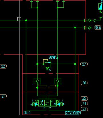

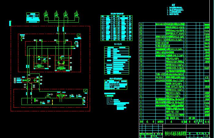

请教各位:
" X- O+ |# x2 r8 v/ D, b) g1 F5 n7 i; x今天在试车过程中,老是不能用液压锁保压,请大家指点啊.
. p  {& v' b5 o% R% u* L, C很急啊.星期三钢院的人要过来A检了,可系统还未试成功..心头慌呀 :L
 楼主| 发表于 2008-7-7 22:12:56 | 显示全部楼层 来自: 中国江西九江
这是原理图,
% U9 Q& U9 }+ F主要在A口的28MPa溢流阀上的问题,试的时候总不能锁死压力,压力会往下掉,很快的/ _$ o/ M) _4 z
是不是不能在液压锁后面加溢流阀呢?
& Y& |* G- d1 T$ R同行们有没有遇到过类似的情况
转运小车液压系统原理图-连退系统.rar
213.45 KB, 下载次数: 66
 楼主| 发表于 2008-7-7 22:15:56 | 显示全部楼层 来自: 中国江西九江
是不是这样的设计有问题?还是可以.因为液压锁上来是溢流阀限定了压力,溢流阀是否会锁不死,造成液压锁也没作用了..

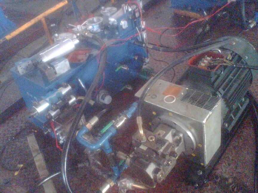

发表于 2008-7-7 23:52:18 | 显示全部楼层 来自: 中国湖北武汉
将叠加式溢流阀去掉试一下,就知道是否与溢流阀有关,

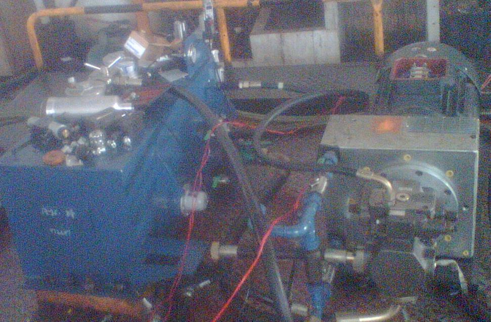

. e1 l' c1 O- a9 D4 _% U. ]& `问一下,电机与泵之间的通油管方盒是什么? 是利用电机旋转的风冷吗,不象阿,散热孔小阿

发表于 2008-7-8 06:59:04 | 显示全部楼层 来自: 中国上海
压力阀放在液控单向阀的上面去吧。很有可能是溢流阀的原因。不过不排除液控单向阀质量问题。液控单向阀不保压是个非常常见的问题。也可以换液控单向阀试试

从原理图上看没有问题,再看关键阀的选择上有无不合理的匹配,接着用排除法逐一检验关键阀的质量好坏。遇事不要慌,要相信自己。

发表于 2008-7-8 09:12:06 | 显示全部楼层 来自: 中国北京
看看自流井啊 呵呵 个人意见将叠加式溢流阀和液压锁换位置(或者不用,因为那毕竟只起到保险丝的作用啊),然后再试车看看2 D+ a' b# j  ~% Q$ A& S: c1 c
ktr的联轴器怎么长得那个样子啊 还是另有玄机? 以前用过液压马达驱动的风冷 不知和你的是否有些类似啊  B% w* g4 L# n' ^4 G: @

楼主所说的无法保压是什么情况下产生的,依据图纸的分析:系统只有在小车在停止时处于卸荷状态,停止后小车自动下降,建议检查油缸是否存在内泄,如无可以将27溢流阀压力提高。希望和老兄多多联系QQ:33259231

发表于 2008-7-8 11:06:16 | 显示全部楼层 来自: 中国河南郑州
设计时是可以在液压锁后加溢流阀进行二次限压的;如果是缸的速度太快,应注意油缸的缓冲,可能停止时,冲击力引起溢流阀泄荷,而引起下行;如果是长时间停止时液压锁锁不住,就是液压锁的问题,管路回油的背压也可能引起液压锁封闭不严,引起下行,需要认真分析。

 楼主| 发表于 2008-7-8 22:08:03 | 显示全部楼层 来自: 中国广东
原帖由 奥凯 于 2008-7-7 23:52 发表 http://www.3dportal.cn/discuz/images/common/back.gif
3 {9 u3 {& X1 f! p* z将叠加式溢流阀去掉试一下,就知道是否与溢流阀有关,, A7 J# V2 k; J1 ^& @
5 \8 ^) k* u/ |  ?  b! }$ m试过了,去掉溢流阀后就行了: I$ j  {# a  L6 e- X+ r
可是问题是为什么呢?! W. q5 X& ?8 m" m1 [
是风冷器

. s$ ^6 n4 b" m3 O2 \+ Dktr的联轴器怎么长得那个样子啊 还是另有玄机? 以前用过液压马达驱动的风冷 不知和你的是 ...
- \: ~2 h# B) o6 L$ B呵呵,换了没有用啊,这个也想到了,试了的
/ U- e7 ?  ^) N/ x3 g+ m, D是KIR的风冷

. v  E. s7 }- u/ n3 Q另一路是两能级压力啊
# G) x, N3 M  `; a6 R- P9 e1为6MP+ w, ]5 k6 s% v9 L! n3 F
2为27MP啊

 楼主| 发表于 2008-7-8 22:22:57 | 显示全部楼层 来自: 中国广东
原帖由 张红军 于 2008-7-8 11:06 发表 http://www.3dportal.cn/discuz/images/common/back.gif
" f! z4 Q2 v, F1 ]设计时是可以在液压锁后加溢流阀进行二次限压的;如果是缸的速度太快,应注意油缸的缓冲,可能停止时,冲击力引起溢流阀泄荷,而引起下行;如果是长时间停止时液压锁锁不住,就是液压锁的问题,管路回油的背压也可能 ...
7 t" u$ ]( N, R8 O5 E
是的,这几种可能都存在,但基本上一一排除了的2 ]+ O! J; X) D5 z9 O! T' ?
谢谢你的分享
; D4 U8 k3 I# p6 {初步怀疑是溢流阀的问题。

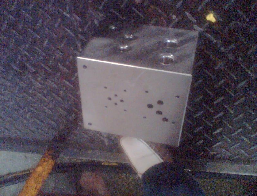

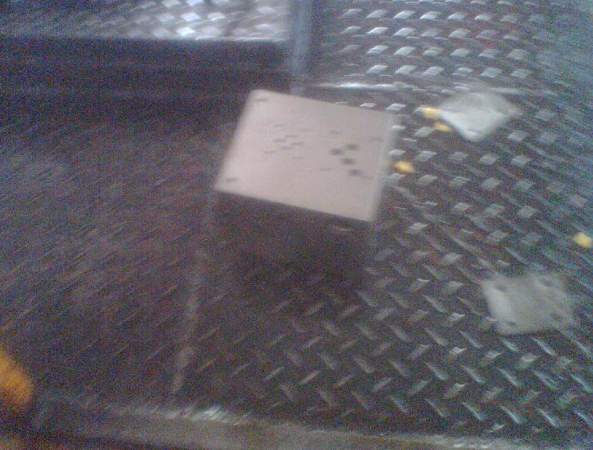

发表于 2008-7-8 22:26:42 | 显示全部楼层 来自: 中国安徽合肥
阀块油道打错了。
