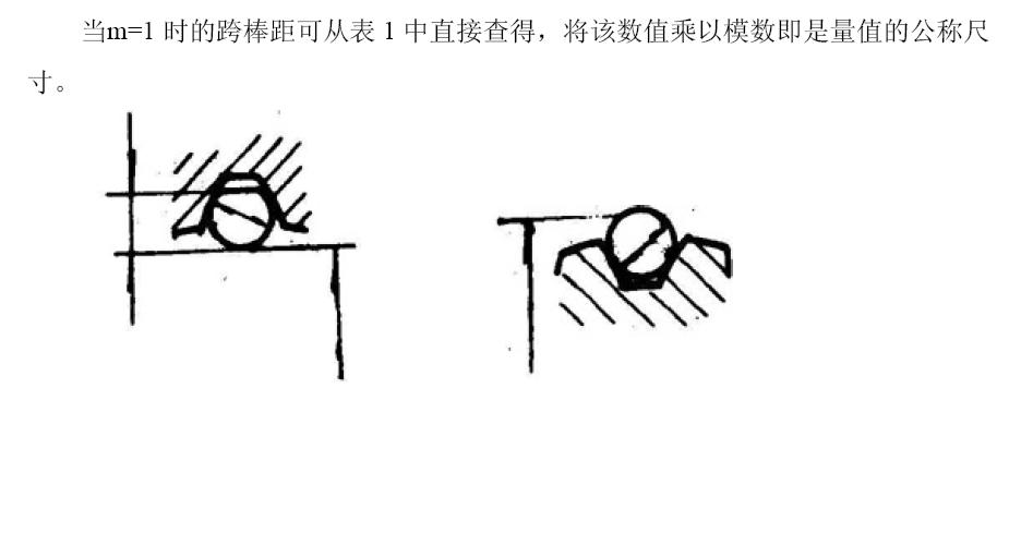

测绘一花键轴,大径61.4mm,小径55.5mm,齿数29。. F; \; z7 H( R; {
按30度标准花键计算,如模数m=2,分度圆直径为58mm,大径为60mm,小径为55mm,请问此花键是否为变位花键,怎样计算?

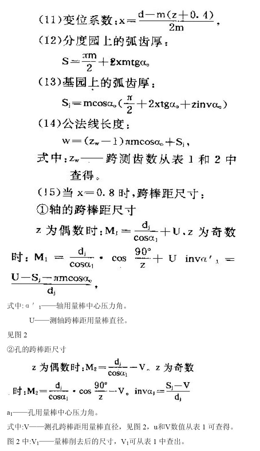

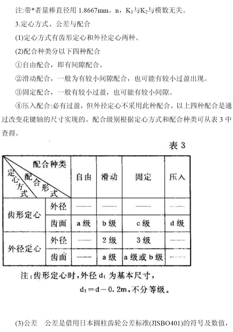

发表于 2008-7-7 23:17:53 | 显示全部楼层 来自: 中国江苏苏州
看看这些标准:http://www.3dportal.cn/discuz/thread-125051-1-1.html! f+ }" I* ]+ M* c& f4 V. F2 ]
对照着计算一下。

发表于 2009-5-9 12:49:29 | 显示全部楼层 来自: 中国上海
变位渐开线花键计算
xl.zhuo + 2 好资料,感谢您对论坛的支持!
