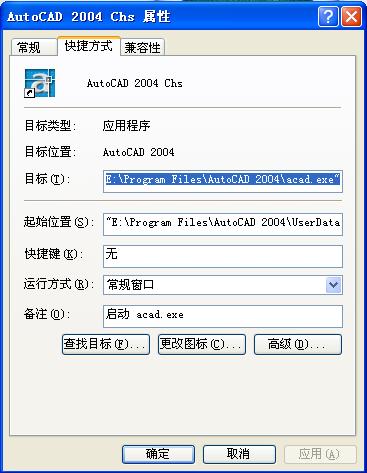

看下这个的路径正不正确。

+ }3 }; K4 X! Y+ H" C. p1。我单位装了AutoCAD mechanical 2007 ,只有点快捷图标进入的是AutoCAD mechanical 2007 ,(这个你可以查看文件属性象楼上的那样,看看快捷图表指向的是否是那个文件+ N6 Y5 b: o5 c# \# F6 p% A0 c' X9 L1 B
2。以前的CAD文件直接打开是AutoCAD  2007 ,(这个和文件打开程序有关,只要改成mechanical就可以/ O$ ?" X( y9 v) I3 S6 Y
