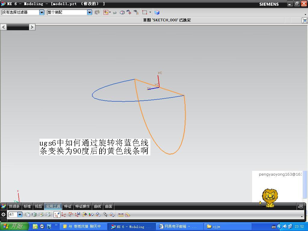

ugs6中旋转变换问题,5以前我会用,现在版本不会请高人赐教
$ S: O" o$ ]3 E$ Z0 M见下图

发表于 2008-7-8 08:39:42 | 显示全部楼层 来自: 中国浙江金华
你可以在 90度的坐标上再建立一个新的基准面,然后在这个基准面上画圆弧,很久没用UG了,大致思路应该是这样的,

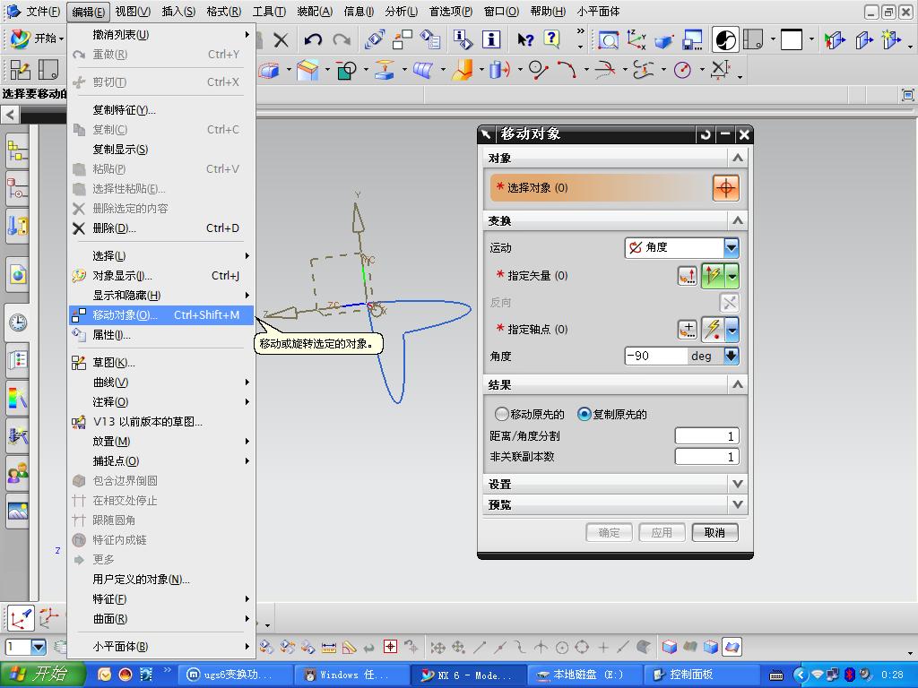

发表于 2008-7-8 23:57:20 | 显示全部楼层 来自: 中国河北沧州
呵呵  楼上看来确实好久没用UG了,人家再讨论UG6的问题,你说的什么呀。看来你落伍了 :lol:
6 y/ E" n! E% s( Y) R0 x" x1 @) ]9 h; f( x
变换功能被分离了,分离成“移动对象”了!
& t6 t! \) Q3 w+ t0 g! V
6 E- F5 h5 P3 y' b! J7 j$ _, S3 k[ 本帖最后由 beyond2009 于 2008-7-9 00:30 编辑 ]
