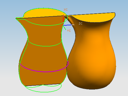

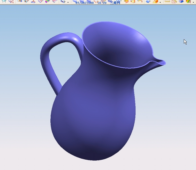

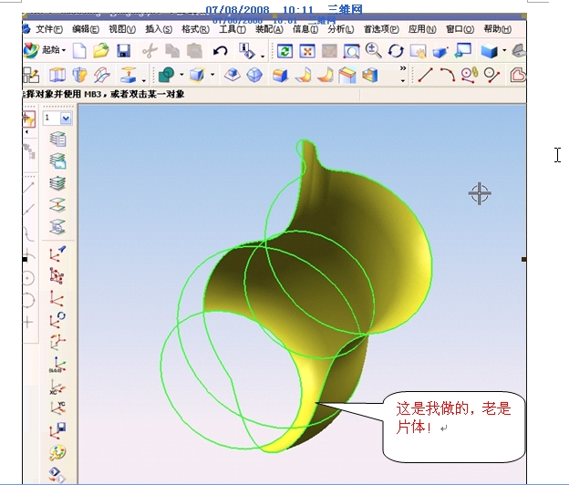

在网上下了个画咖啡壶的视频教程(教程里是用2.0做的,我用的是4.0),教程里用通过曲线网格做的实体,我做起来总是片体。不知是什么原因?请高手帮我解决!

交叉线串第一个选择两次,,,第一次和最后一次
 楼主| 发表于 2008-7-8 10:38:46 | 显示全部楼层 来自: 中国江苏苏州
谢谢楼上的网友!问题解决了! :handshake :handshake
