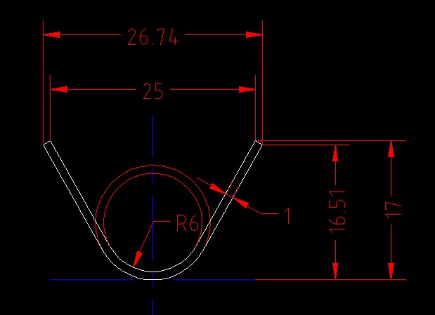

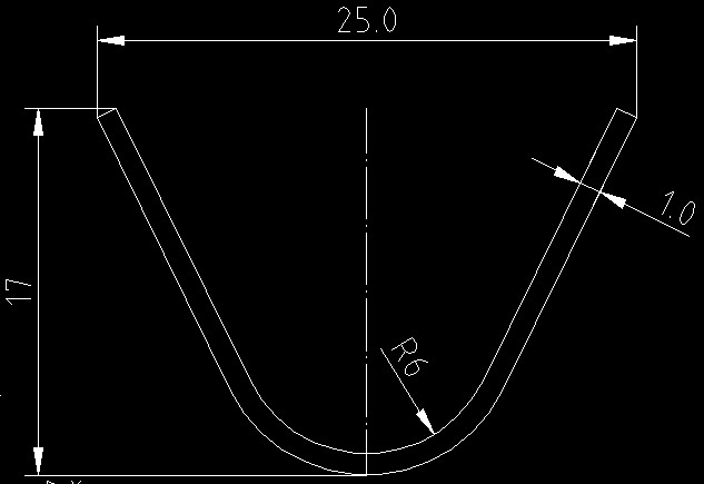

要求用CAD画图,主要是因为尺寸25和17分别指向不同的点,不太好画,请教各位高手了。: s) W) I+ D8 w* w+ D' x

发表于 2008-7-8 12:27:49 | 显示全部楼层 来自: 中国浙江杭州
CAD2004做的
楼主,做几条辅助线可以把他画出来的。呵呵
发表于 2008-7-8 12:45:30 | 显示全部楼层 来自: 中国北京
我不知道楼上是怎么画的,应该是直接做切线就行了。
 楼主| 发表于 2008-7-8 12:57:16 | 显示全部楼层 来自: 中国广东广州
原帖由 aboutzhu 于 2008-7-8 12:27 发表 http://www.3dportal.cn/discuz/images/common/back.gif) N" C" p0 e2 S* i: E* L
# d# S; A4 J9 @8 c/ F+ x% {7 s/ Y0 p/ c
能说说怎么画吗?谢谢!

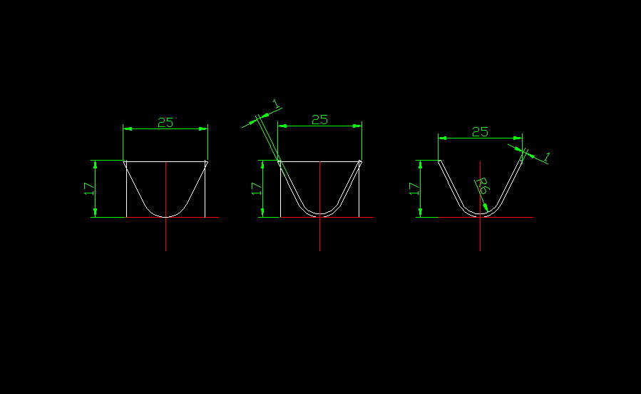

发表于 2008-7-8 13:17:25 | 显示全部楼层 来自: 中国浙江杭州
这样应该很清楚了

原帖由 aboutzhu 于 2008-7-8 13:17 发表 http://www.3dportal.cn/discuz/images/common/back.gif0 [+ D* B$ U/ T( z! |1 b
这样应该很清楚了
! C6 t. H. Z6 C; {
3 T' k" m# B* e, M. R- s+ _好象不对吧。

发表于 2008-7-8 14:09:49 | 显示全部楼层 来自: 中国浙江温州
应该说,根据楼主的标注是不能画出准确图纸来的,如果尺寸25和17,都标在同一点上,画出来没问题。7 _) D+ I3 q( F1 F
0 b+ n& G* U* x3 u[ 本帖最后由 CHNLOONG 于 2008-7-8 14:21 编辑 ]
发表于 2008-7-8 14:41:14 | 显示全部楼层 来自: 中国四川自贡
aaaa
做2条左右和上下界限的辅助线就可以了,先画线,在画圆弧,用相切相切半径的办法画出那段圆弧,用偏移的方法再画另一段

 楼主| 发表于 2008-7-8 15:30:57 | 显示全部楼层 来自: 中国广东广州
原帖由 CHNLOONG 于 2008-7-8 14:09 发表 http://www.3dportal.cn/discuz/images/common/back.gif: f" G7 W1 a4 {4 i8 {3 o, ^
- T, G3 b& _! ?0 `! i
$ X( v: ?. M& s1 H8 |+ G2 A5 h& \是啊,“如果尺寸25和17,都标在同一点上”这样当然很简单,问题是它们就不在同一点。  f% b1 ~! J: Y) W: Z) v# G5 [" O
这个不是什么考CAD高手的题目,纯粹是为了转换外国图纸需要而重画CAD,希望大家明白。
发表于 2008-7-8 15:46:03 | 显示全部楼层 来自: 中国上海
用下面那个圆弧中心做基准,然后画一半,然后镜像;就OK

条件不足,我画不出.
发表于 2008-7-8 20:38:35 | 显示全部楼层 来自: 中国福建泉州
原帖由 aboutzhu 于 2008-7-8 13:17 发表 http://www.3dportal.cn/discuz/images/common/back.gif4 K6 ?/ V6 n" [# G7 _
这样应该很清楚了
8 E$ A- H, N# s6 `/ \5 X; r+ \不知道朋友第一个图的25那条线的高度如何定出来呢?能否详解?谢谢!

問題是連一半都畫不出來阿^^

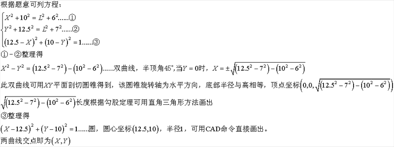

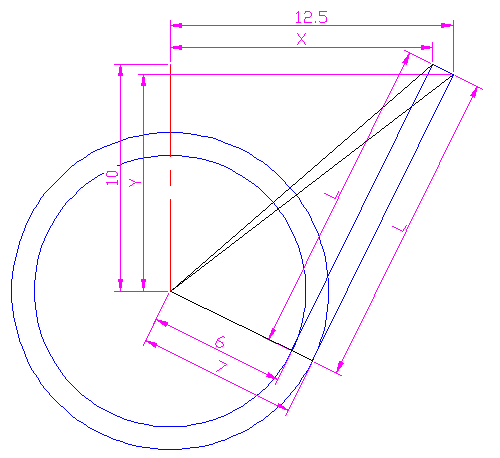

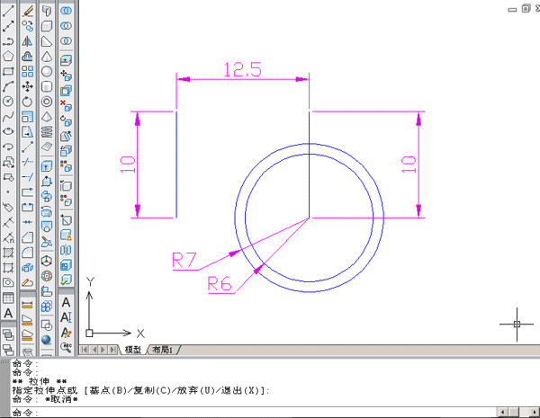

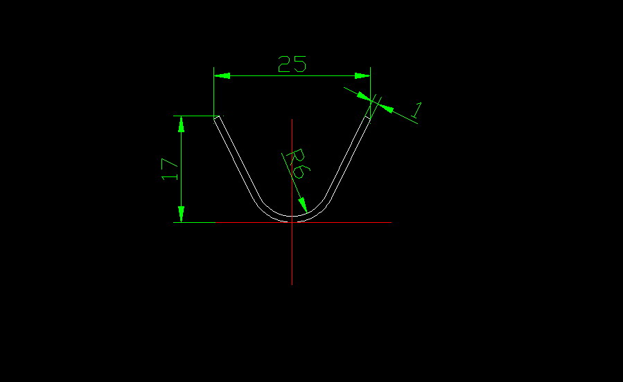

Untitled-1.gif . L) K5 g2 ~$ w, A* P4 p/ y
8 {  O3 x& u5 X5 F做图思路" a9 u. D& H* ?8 F' d
Untitled-2.gif 6 D4 v* f' Z- N$ f: Q& N
Untitled-3.gif 9 ^6 ~2 h4 ~- Q$ P. P0 A& g% H1 Q
; _' V" ]2 _3 O2 ?9 w& V
[ 本帖最后由 woaishuijia 于 2008-7-9 09:52 编辑 ]
