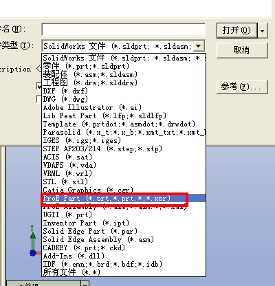

SW2007版可以直接打开PROE3.0或以下版本的文件,而SW2008可以打开PROE4.0或以下版本的文件。* C/ O( H9 k9 s/ [3 w
打开类型选择PROE格式的prt文档就好。+ I% ^( l& |" P1 L& F
0 S6 t0 B2 o' p, V1 c1 e1 A: g
1.png % `) S+ n  Q) A4 ?. k8 \& L
3 ?1 Z; _# i; L$ D* M/ `( g图中的UGII好像是UG格式的零件。8 {9 h) m5 ^: l- X3 d2 a2 Y! L- S
5 f" R( M& q2 l$ N" z
. n+ s( q- y/ s- S$ y7 r
! J! Q- `7 k5 P# a1 f: x' c9 x打开来,简单的零件可以用这个插件来识别特征,复杂的就没办法了9 X8 a" f; M: `$ t% t
