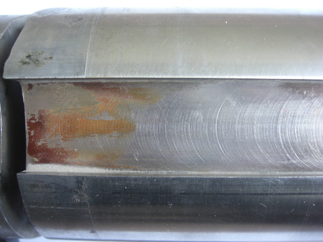

有人告诉我这是端铣刀加工的,我不懂机械加工,但会不会是盘铣刀加工的呢?因为这两种工艺产生的应力集中程度是不同的,我想判断。0 n, w  ^% L* N' q5 a8 p

看图片应该是直柄铣刀加工的。

发表于 2008-7-8 12:51:56 | 显示全部楼层 来自: 中国辽宁大连
! }/ M6 h5 H- G0 O-从照片上看像端铣刀加工的、端铣刀和盘铣刀加工键槽的尺寸不同、键槽尺寸宽大端铣刀得并排往复行程。

键槽铣刀在立式铣床上直接加工而成,是键槽加工最常用的一种方法。

发表于 2008-7-8 12:55:08 | 显示全部楼层 来自: LAN
象是键槽立铣刀加工的,不过说端铣刀也不错,端铣刀的范围太大了点,看你的键槽尺寸不大可能是盘铣刀

按照加工的痕迹来看,是直柄铣刀加工出来的. 具体那也要看键槽的尺寸,因为刀具不一样,那么公差也不一样啊.

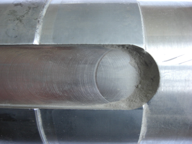

从键槽的收尾就可以判断,你可以结合两类铣刀的加工原理就可以理解得更深

用直柄立铣刀加工即可。

应该是键槽铣刀

是用键槽铣刀或立铣刀在铣床上加工出来的。

槽一般是键槽铣刀或立铣刀加工的,槽宽大于50mm可选直角合金铣刀加工。

从图上看,就是一般键槽铣刀的加工纹路。

用键槽铣刀铣的,立铣刀一般是铣端面用的,而不是铣槽的,铣槽的要用键槽刀,盘铣刀主要是铣大端面用的,因为盘铣刀的直经一般比较大,铣大端面是铣削比较快,而锯片铣刀一般是铣割用
7 }9 ~8 E! F. H4 K4 b" S立铣刀主切削刃是圆拄面上,端面上的的切削刃是副刀刃。工作时不能沿着铣刀的轴向作进给运动。按照国家标准规定:立铣刀直径为2-50毫米,可分为粗齿与细齿两种。直径2-20为直柄范围,直径14-50为锥柄范围。& J8 _( |& r1 u! t4 _, a
盘铣刀类型较多,广义上称凡是中间有用于连接和安装刀杆孔的盘状铣刀统称为盘铣刀。

专用键槽铣刀加工的,盘铣刀一般加工大的端面.

同意是键槽铣刀加工的,盘铣刀一般加工较大尺寸的工件

应该是键槽刀铣的,不过这是通槽,三刃棒铣刀也可以干。
