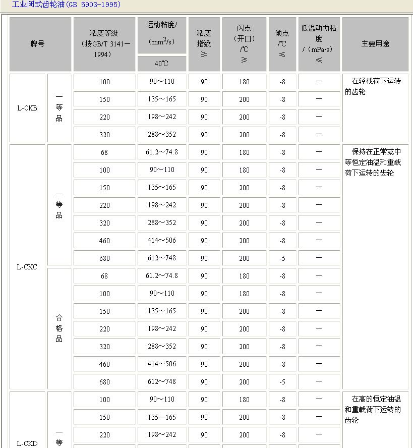

  厂里的老师傅常说32#润滑油是320#润滑油不?那46#是460#润滑油不?46#比32#粘度高不?粘度越高就是越稠吧?气轮机油也是润滑油中一种不?2 A  V" N7 G/ O: l! B* P) L8 u

32#、46#是旧标准按旧粘度等级分的标号,新标准是按新的粘度等级分的标号。32#与320#之间不是新旧对应关系。现在的润滑油是按用途分类的,汽轮机油是汽轮机专用的润滑油。3 P+ X: L7 ^2 J/ d% `* D2 Y

润滑油的分类
* l( c! u- t6 i+ m0 T) t(1) 根据基础油分类 . M# o- Y3 ^# _0 O. \+ A
根据基础油分类,益佰润滑油分为两种,一种是采用矿物基础油,并加上各有关的特效添加剂调和而成;另一种是利用化学方法生产的合成油,这种油性能比矿物油更好,但价格也昂贵一些。
. f6 |' J8 D( L! H6 Q5 B) q(2) 据粘度分类
5 n6 U/ C3 W- k, j  A8 Z根据粘度分类,SPC润滑油分为单式粘度机油和复式粘度机油两种。单式粘度润滑油是用于发动机在某个温度范围内运转适用的润滑油。但如果发动机的温度超过其指定的温度范围,润滑油将不能提供充分的润滑作用。单式粘度润滑油的分类为SAE30、40及50(SAE为美国汽车工程师协会之英文缩写,其后数字为润滑油粘度范围指示)复式粘度润滑油适用于更大的温度范围,虽然温度改变,润滑油仍能维持其粘度。其润滑油包含了在低温时的特性,但又不会像单式粘度润滑油,在高温时变得太薄。所以,当您看见产品说明上指示,如SAE15W/40,则表示该润滑油是复式粘度,SPC润滑油大多产品为复式粘度机油。 : _4 Q  C) ?+ R' L) X( `
(3) 据用途分类 + ^: s/ W3 c* _! N+ k- a* T( `* J& X9 P
根据用途分类,SPC润滑油分为汽油发动机润滑油和柴油发动机润滑油。汽车油以API/ S* 柴机油以API/C*表示,若标示为APIS*/C*,则表示该润滑油为柴汽通用润滑油(API为美国石油协会之英文简写,是现今世界最普遍采纳的画分润滑油等级的权威机构)。其汽车润滑油等级为SA SB…SH SJ EC柴油车润滑油等级为CA CB CC…CG CG-4。
& E3 a6 \3 ^' M$ H) a另外SPC润滑油还有摩托车专用润滑油。有适用于二衡摩托车的TB级、TC级和舷外机使用的BIATC-WII级,还有四衡摩托车的各款高级润滑油。
+ S" I) _, P6 E. G+ g. m. v关于新、旧牌号对照,由于划分的标准不一样,各自规定的粘度范围是不同的,只能说相当于或大致相当于。其对照如表6。: n% G4 s, u9 g; c1 _( {/ A2 s
表6 新、旧牌号对照(内燃机油)
' r9 F! x) B+ Q' G/ ?. a$ k/ z
新牌号
10W/30
20
30
40
50
10W/20
5W/20
相当于旧牌号
6D
6,8
10,11
14,15
16,18,20
6号低凝
8号严寒
