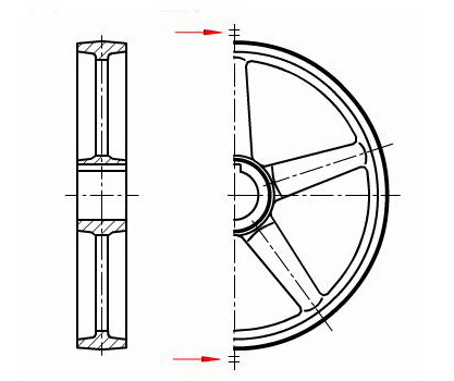

22.jpg $ |/ E' b% E) G
如图中红色箭头所指细的双实线,并实现这样的视图
发表于 2008-7-8 17:28:31 | 显示全部楼层 来自: 中国广东佛山
我是这样来的,进入草图界面,一条一条画出来.
发表于 2008-7-8 22:51:27 | 显示全部楼层 来自: 中国广东深圳
可用裁剪视图实现此种效果,但对称符号要手动画上,要多的话就添加到库来使用就方便了
发表于 2008-7-9 00:06:51 | 显示全部楼层 来自: 中国
使用草图工具手绘就可以了。
发表于 2008-7-9 07:52:29 | 显示全部楼层 来自: 中国山西太原
手动添加呗!不过软件自动可以生成的视图何必再给他破掉一半呢,现在又不用手绘,呵呵。

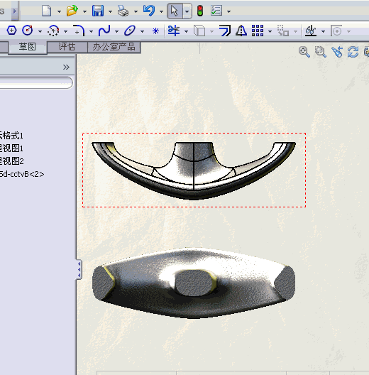

因为有时候零件比较大(长),为了不过多的占用图幅和标注更清楚,所以要隐去一部分,如果用断裂视图的话要多处断裂图面显得特别乱
发表于 2008-7-9 08:04:55 | 显示全部楼层 来自: 中国浙江温州
我平时都是自己画的对称符号,好像没找到这样的工具符号可直接插入。
发表于 2008-7-9 12:10:04 | 显示全部楼层 来自: 中国广东中山
可以利用草图工具--动态镜像,点选中心线再点点击这个命令就可以出来:

5 I: {/ x# b2 K$ ]6 K# c可是动态镜像当时显示了,但保存后再打开文件那个符号就消失了!!

前边的人吹捧个啥呀,这里才说了句大实话。9 g8 t+ V, r" h  n" R
这个符号最好还是手动添加吧。
