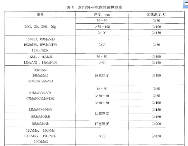

对于碳钢及低合金钢的焊缝,出现裂纹,在进行碳弧气刨清根时,预热好还是不预热好?为什么?# A- m8 Z- M, b: g0 j
最好能说的更深一点。

发表于 2008-7-9 18:27:55 | 显示全部楼层 来自: 中国黑龙江哈尔滨
回复 1# 的帖子
通常情况下,只要焊接中要求预热,那么气刨就业要求与热,而且为了防止出现裂纹,预热的温度会高于焊接预热50度左右
发表于 2008-7-9 20:25:18 | 显示全部楼层 来自: 中国江苏苏州
碳钢及低合金钢的焊缝出现裂纹,就已经说明了母材金属具有淬硬倾向。而碳弧气刨也有热循环,部分母材金属会达到相变温度之上,若不预热,同样会产生淬硬组织,增加裂纹产生的可能性。. k9 k# g4 X* H2 l- l7 I( k
4#朋友说的有道理,气刨的预热要求应与焊接一致。考虑到碳弧气刨的气流会加速母材的冷却速度,适当提高预热温度是合理的。0 E3 V+ u- b7 G2 F
另外,对有焊接预热要求的材料,在气割作业时也同样有必要预热。

发表于 2008-7-10 10:35:56 | 显示全部楼层 来自: 中国黑龙江哈尔滨
应该根据板厚而定,如果是压力容器请参照JB/T4709
