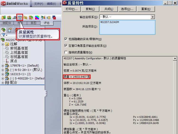

我在SW中装配了一台机器,材料全部是45#钢,, u- |9 }" x6 D3 p
请问:如何求的重量?
0 ~4 F6 ]# h( W/ w$ s8 `' ]. Z谢谢!
发表于 2008-7-8 18:48:21 | 显示全部楼层 来自: 中国河北唐山
注意看图中红框部分,只要你的材质已经设定了,就可以直接算出来重量。

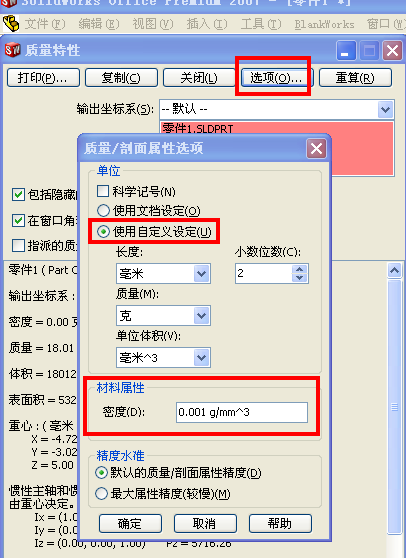

回复 3# 的帖子
自己输入零件密度,操作步骤:工具--质量特性--选项--使用自定义设定

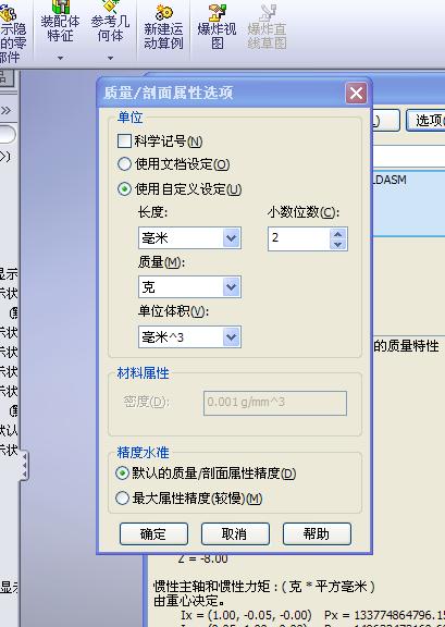

发表于 2008-7-27 15:15:00 | 显示全部楼层 来自: 中国河北保定
原帖由 hahap 于 2008-7-10 09:46 发表 http://www.3dportal.cn/discuz/images/common/back.gif3 `/ x5 Y( D4 @9 o: Z% J! }7 ~1 Y
- Z# ~2 J  i4 p4 ^  r9 a$ s$ J4 T5 K0 V
898432
为什么我这样操作不可以自定义密度呢?不让填写
