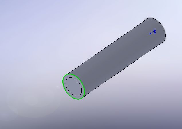

我在图中插入50mm的装饰螺纹线,可图中看不出螺纹,也看不出螺纹长度,只是多了个圈而已
3 S$ _8 J/ v  J9 E+ R( A请各位帮帮忙$ _! E/ {" u8 G- k' Z
谢谢!
发表于 2008-7-8 19:39:54 | 显示全部楼层 来自: 中国河南安阳
主要是你的装饰螺纹线没有显示出来. k9 F' L6 H1 q7 e, k
在选项里面————注解————显示,勾选显示上色的装饰螺纹线就可以了!

正常的应该是一个螺纹线,只是没有造型

% e" o, _# _* H' n% e! P插入/注解/装饰螺纹线
