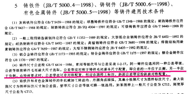

比如JB/T5000.4-1998规定铸件毛坯基本尺寸400-630,公差等级为CT12时公差为10,那么500名义尺寸带公差是500(+10  ,0)还是500(+5,-5),或是其它?! N; q) ~' k% y9 t: s$ d1 t4 S

发表于 2008-7-9 11:03:08 | 显示全部楼层 来自: 中国上海
按照:GB/T6414-1999《铸件 尺寸公差与机械加工余量》的规定:
3 ^, @4 ~: u. l8 Z除非另有规定,公差带应相对于基本尺寸对称分布,即一半在基本尺寸之上一半在基本尺寸之下。5 o- P# o% V: p; X, {
因特殊原因,经铸造厂与采购方协商同意,公差带也可以不对称分布。在此种情况下,公差应单独标; x$ P' y3 p2 {+ k* u: f- h$ c
注在基本尺寸的后面
发表于 2008-7-9 14:39:19 | 显示全部楼层 来自: 中国北京
不专门说明就是上下对称+/-5; y' z+ C: B9 Y6 i0 I; P
没有疑问,我以前在铸造厂作过
发表于 2008-7-9 15:36:51 | 显示全部楼层 来自: 中国山西太原
规定铸件毛坯基本尺寸的公差带应对称配置,即按基本尺寸,一半为正,一半为负。特殊情况下可不对称,但要文字说明。规定见红线画处:

发表于 2008-7-9 16:04:44 | 显示全部楼层 来自: 中国广东深圳
一般情况未注明公差都是平均上下分配,如有特殊要求,图纸应标明,即使你考虑下工序,一般也不要超差,用户有时会提出意见.
