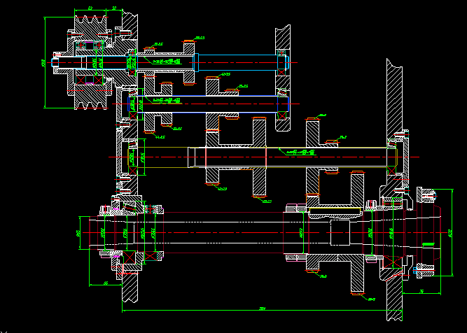

小弟得到一张机床主传动装配图,其第三轴上只有一个圆锥磙子轴承,记得上学时老师说圆锥磙子轴承一般同型号的成对使用,不知道这属于什么情况??# P) ?& l/ Y: |
望高人指点!!1 d& t. r- b5 Y2 ?5 O6 ^
ps附图发不上,只好发附件了

1。单列圆锥轴承,在轴向力方向变化或不确定的情况下,必须成对(面对面、背对背)使用。其规格,可以一样,可以不一样。% _& v0 {, I1 C+ G) H
  x) y! S; S- f/ w; }! A
2。单列圆锥轴承,在轴向力确定的情况下,可以单独使用。
" H& J7 z8 z; h5 V  K  m' l! n, p
1 q/ V) `8 @2 p) S & G& y. J( m" l. w0 p& @
以上。
hero2006 + 5 应助
发表于 2008-7-11 10:48:07 | 显示全部楼层 来自: 中国山西太原
看了楼主传的图,不是第三轴而是第四轴,即是最下面的主轴。此轴的右端安装的是双列圆柱滚子轴承,左端轴承箱右侧安装的推力轴承,轴承箱内安装的是单列圆锥滚子轴承。此结构向左的轴向力由推力轴承承受,向右的轴向力由轴承箱内的圆锥滚子轴承承受,这样的结构也是很常用的。这样的结构比用一对圆锥滚子轴承精密、可靠。

我不同意,只用一个圆锥轴承,齿轮箱的精度更高。这主要还是由轴向力的情况决定的。

首先谢谢yc771155和gaoyns的回帖 ,确实是第四轴,疏忽了!
8 O* |6 s; I9 o% U其次,轴的精度是以轴承受轴向力时的形变情况决定的吧,当然在确定各个力的大小和作用位置的情况下,依据材料力学的知识是可以判定变形情况的,但是在设计初期,很多情况不明的条件下,是如何选型的呢,比如对于 主轴 的结构,是选择一对圆锥滚子轴承(角接触球轴承)好还是用单个轴承配合其他结构呢(例如上面的主轴),是不是能先有个大概判断呢,两位是如何判定在不同条件下的精度情况的呢?是不是与不同轴承的特性及配合使用有关呢?2 `* z9 x/ X. \, O: q3 a; N% n5 ~2 \
有什么经验或比较好的方法吗?

设计初期首先应当构思主轴结构,这是关键所在。主轴的强度和刚度除与本身尺寸有关外,还与轴承的支承结构有很大关系,如右边为伸出端,这个轴承对精度影响最大,这里不能用深沟轴承或圆锥滚子轴承,只能用双列圆柱滚子轴承才能保证转动的精度和刚度。向左的轴向力用平面止推轴承来抵消,向右的轴向力用圆锥滚子轴承来阻挡。留心一下机床床头箱中的主轴结构,与此结构都是大同小异,尤其右端用的轴承都是这样的。
