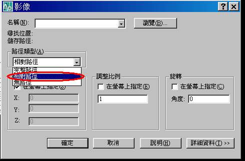

我將影像(JPG)插入檔案(DWG)後連同影像和檔案一起移動到其他資料夾就不能顯示檔案裡的影像了
6 I% m+ {: ^; T1 g" ?' X& P! S) ?要怎麼設定才能顯示呢

插入光栅图像参照时,把“路径类型”设为“相对路径”

再請問如何設定0 N, J2 \; k8 g8 `
“路径类型”设为“相对路径”

以2005版本为例:使用“imageattach”命令后,首先出现“选择图像文件”对话框,选定文件并点“打开”后,出现“图像”对话框,在其“路径类型”下拉列表中有三个可选项:“完整路径”、“相对路径”、“无路径”$ F) g2 ^* Z! g. S

 楼主| 发表于 2008-7-9 11:30:18 | 显示全部楼层 来自: 中国台湾
謝謝已經可以使用了& L. p. ?  b" C/ v8 _
輸入如下命令+ J% n- H8 p( m; V# Y' m' q
插入\點陣式影像參考 (正體和簡體翻譯可能不一樣)' G$ }- Y: h* S- x
或用1 @6 B! E8 y1 p" s. w$ R
imageattach
  O" \) L) V0 R' m% B在路徑類型下選
, @. Y& H& V( q  i# L- [3 ]相對路徑
