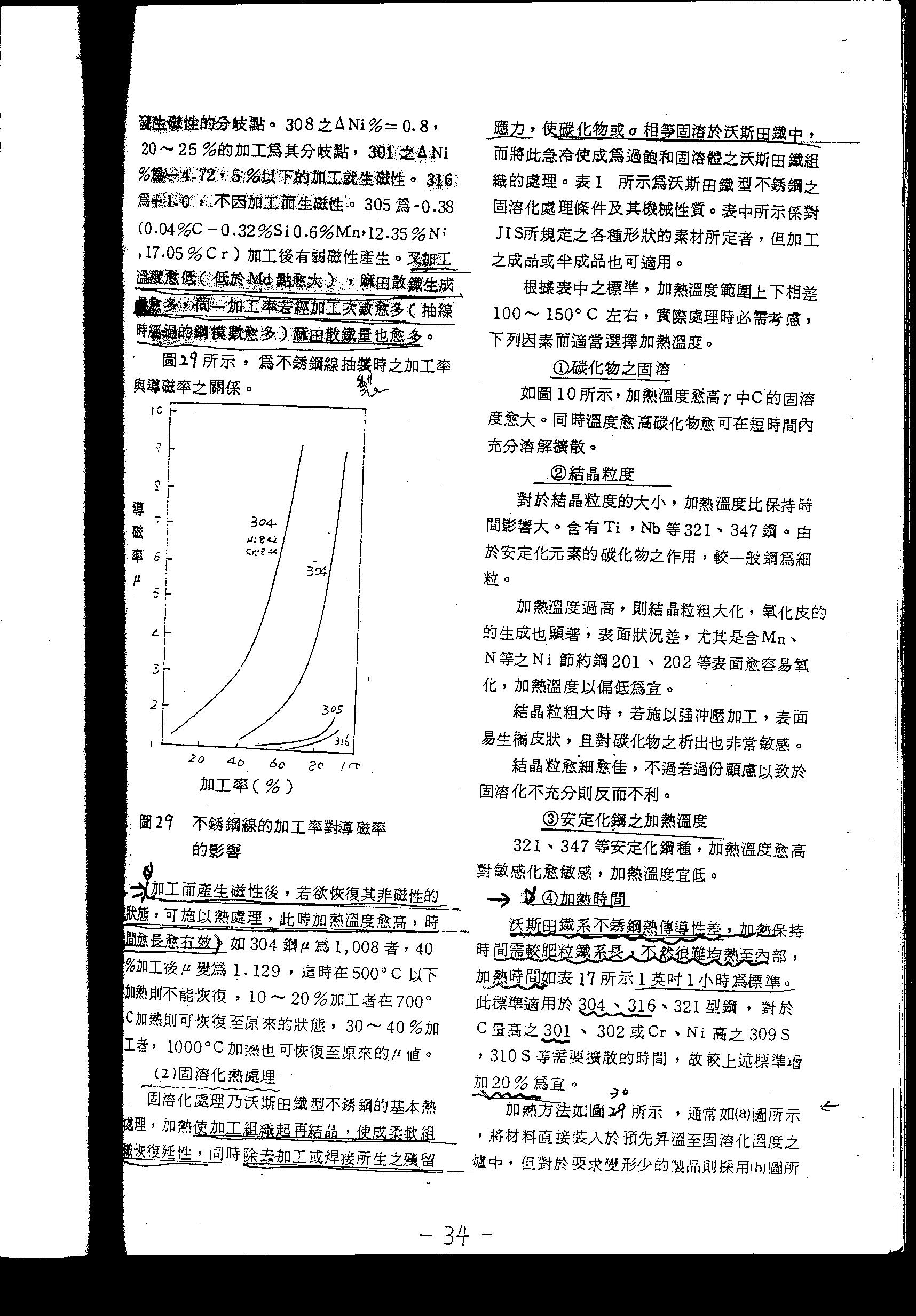

沙发就得不太好吧!热处理是很好的消磁方法。% ^3 b& \3 J/ K  w
此时,温度越高,消磁效果越好!,详细见下图。

据说加热可以达到的,但我没有试过,
