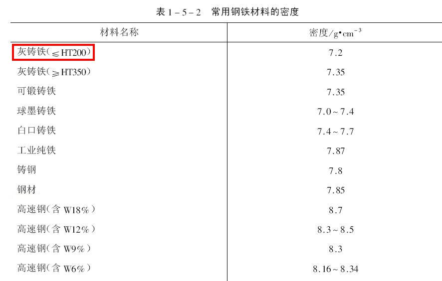

HT200灰口铸铁,楼主你的密度错了。看下图:

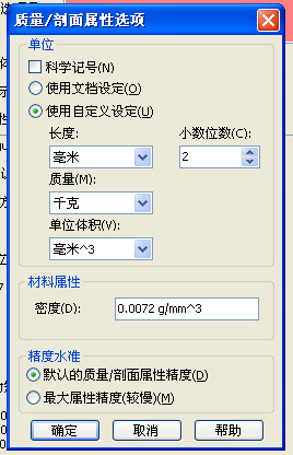

发表于 2008-7-9 09:40:23 | 显示全部楼层 来自: 中国黑龙江牡丹江
看到楼主的计算,8 N; ]2 k$ ~3 l. m/ @3 L- n
好象用的是软件默认的方式,) S* L* x" @5 d3 E3 |
楼主可以自己设定材料密度。
& ]; n/ N' x( }' b
* n) s; i, i. A% P5 w% k7 ?/ V点击质量特性--选项--使用自定义设定
' o  P! f1 N- ^: ~1 T% @) _如图,) L0 y) l7 _- x) q4 c) f
设定好密度,' }8 ?9 z# w1 f/ u& f  B2 J
就可以准确的计算重量了。

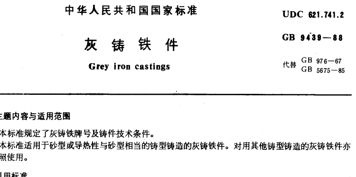

发表于 2008-7-9 10:04:47 | 显示全部楼层 来自: 中国广东中山
给你个灰口铸铁的标准:
GB-T 9439-1988.rar
508.97 KB, 下载次数: 18
