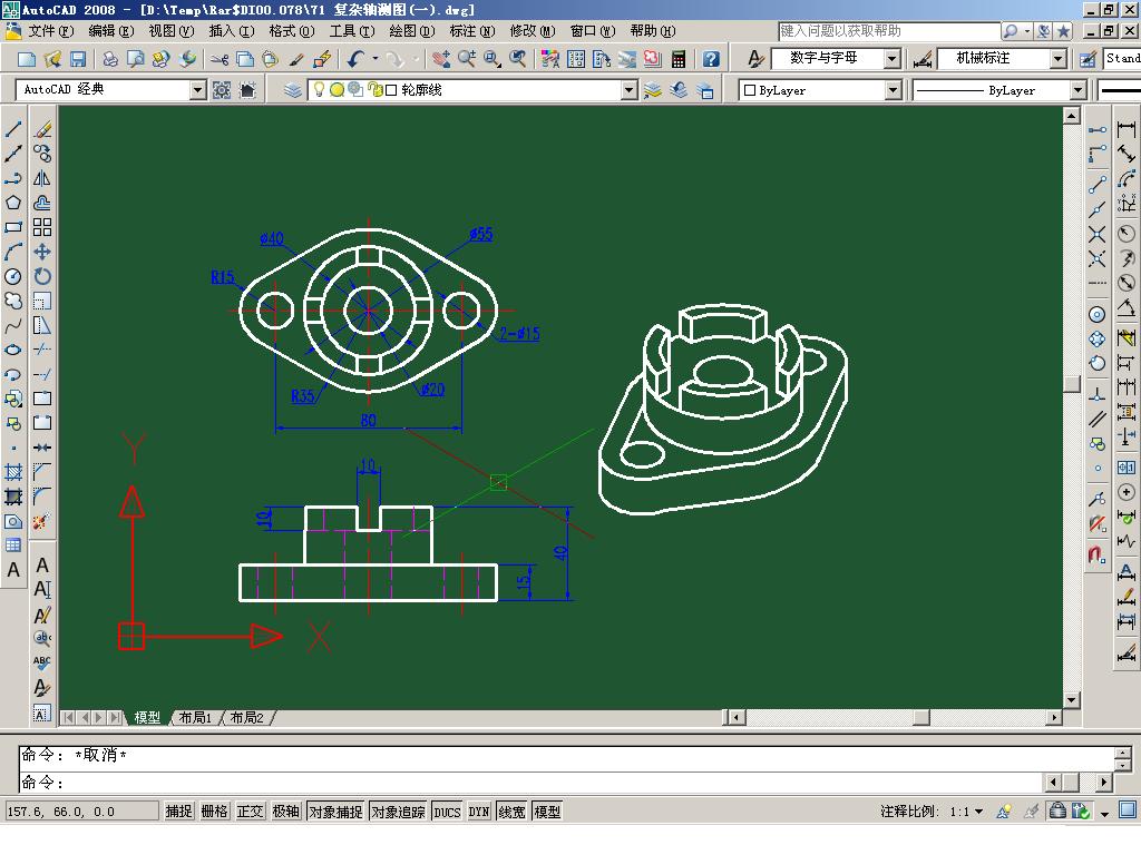

第一次遇到 ;)
. h: Q5 E/ d- p7 }% K怎么弄正

SNAPANG=0 即可復原。

没用的
+ B& k. d4 I& f5 F本来就是0

SNAPSTYL=0

原帖由 woaishuijia 于 2008-7-9 10:11 发表 http://www.3dportal.cn/discuz/images/common/back.gif0 y4 g8 F, V7 o# J. s$ s
SNAPSTYL=0
# @* }* Y9 U% i$ ^1 Q  a
4 q  E  e" ^* ^2 e3 ^等轴测捕捉谢谢

这个ms三维里面的光标啊,你换成普通二维视图看下。

原帖由 magicawjj 于 2008-7-9 17:30 发表 http://www.3dportal.cn/discuz/images/common/back.gif
8 a8 H0 E0 V$ |* J4 u/ }* e这个ms三维里面的光标啊,你换成普通二维视图看下。
1 [! I" j6 W; |+ r7 `6 z0 X' S
$ ~) Y+ f4 S" q6 `, l, z: @2 S不要误导人家3 P) I7 t) m1 U0 T, X# L
那是标准的2d轴测画法
