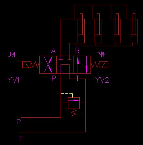

里面液压系统与控制系统是怎么设计的啊??
" z$ y8 I; @$ l4 G. g有没有这方面的朋友提供一下资料,小弟感激不尽!!!

都有什么动作?防止恶意冲关是这种路障相对其他路障的优势吗?最好把动作说清楚。
 楼主| 发表于 2008-7-9 16:07:17 | 显示全部楼层 来自: 中国广东广州
动作很简单,这个柱子是有一半是埋藏在地下的,当用它的时候,就使其升上来,不用的时候,就缩下去这样一个动作!!!
发表于 2008-7-9 16:37:14 | 显示全部楼层 来自: 中国浙江台州
搞个换向阀接一下油缸的两个口就可以了啊,对泄漏要求高的话可以在油缸与换向阀之间加液控单向阀
发表于 2008-7-9 17:46:54 | 显示全部楼层 来自: 中国上海
两位阀就可以的吧。不知道气动的行不行。
 楼主| 发表于 2008-7-9 18:45:24 | 显示全部楼层 来自: 中国广东广州
各位大哥能不能画个示意图啊!!+ g* Q7 I# Z+ R$ G6 x
这样小弟不太理解!!' |' d. n( Z, W5 L9 N5 O% t* {
谢谢了!!
 楼主| 发表于 2008-7-9 18:46:26 | 显示全部楼层 来自: 中国广东广州
可不可画个整个系统需要的东西以及连接方式给个图啊!!
发表于 2008-7-9 20:01:32 | 显示全部楼层 来自: 中国上海
简单一个,不知楼主是否满意

发表于 2008-7-9 21:23:48 | 显示全部楼层 来自: 中国辽宁沈阳
升降路障桩柱起升高度:500mm--800mm(可定制)
" I  P2 c, N( k1 l+ N% ~$ p  Y油缸前至少也要放一个液控单向阀吧% [2 p) V' W- T" w; z
M型的中位机电磁换向锁能锁住吗?
发表于 2008-7-10 05:54:33 | 显示全部楼层 来自: 中国上海
他的这个系统几乎没有负载的。
 楼主| 发表于 2008-7-10 08:23:47 | 显示全部楼层 来自: 中国广东广州
上面这位兄弟说的对,是没有什么负载,只要求这个柱体能够上下运动,而且到了一定的高度就自动停止就行,不用时,就把把它压在地下去。就行,还有高手给点意见吗???

液压和气动都太复杂,特别是大型停车场,管路布置和维护都是问题。用直流电机加滚珠丝杠最好,我们做过

用滚珠丝杠就不如用传统的路杆了。呵呵。复杂的东西装在地下面不如装在地上
发表于 2008-7-10 20:15:26 | 显示全部楼层 来自: 中国广东韶关
其实这东西挺简单的嘛,只有二种状态,控制基本上没有负载的升与降。
