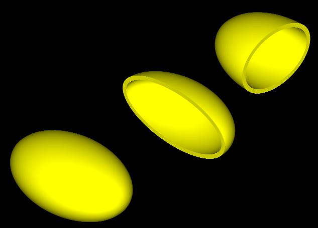

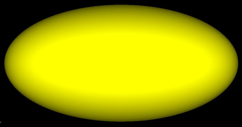

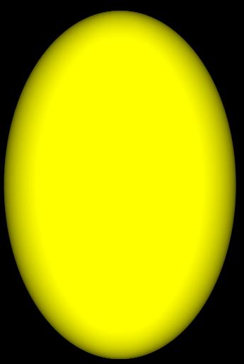

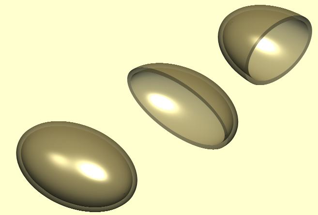

用CAD 08来个30x20x15的椭圆球 :P
) g7 @; O- R+ m, N 椭圆球-1.jpg $ {' z( ]3 `! T% s8 `. ~) r# O
+ ~; |. k0 L# {
3 U+ W/ i: @' r+ m. x$ j  f# S2 m4 w9 K1 V+ j
4 x8 n/ z! e$ Q2 {5 U" Y. n& u. G, N6 D) |# t- a
8 u3 V' l( `. @/ s/ U
' t1 z* v1 J" D8 t8 B8 K 椭圆球-5.jpg , v1 V9 c3 O- f3 P0 s' E
4 L- H: u6 a: h3 X7 S4 X 椭圆球-6.jpg 4 A% O9 R- r# r+ s+ i5 B% F
  L/ O+ _5 y% y! L$ @9 f* FCAD 附件: 椭 圆 球.rar (74.79 KB, 下载次数: 38)

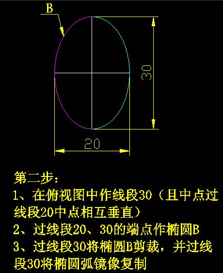

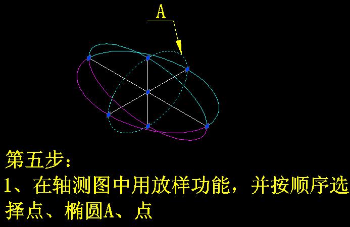

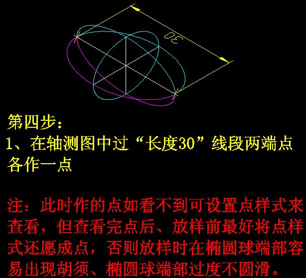

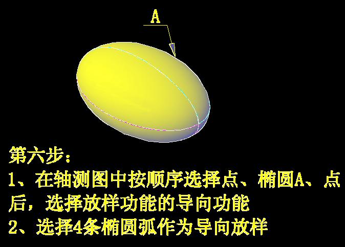

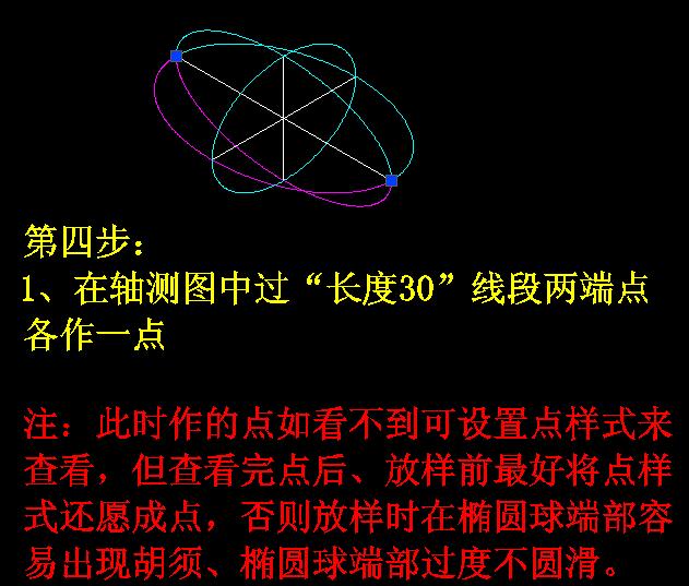

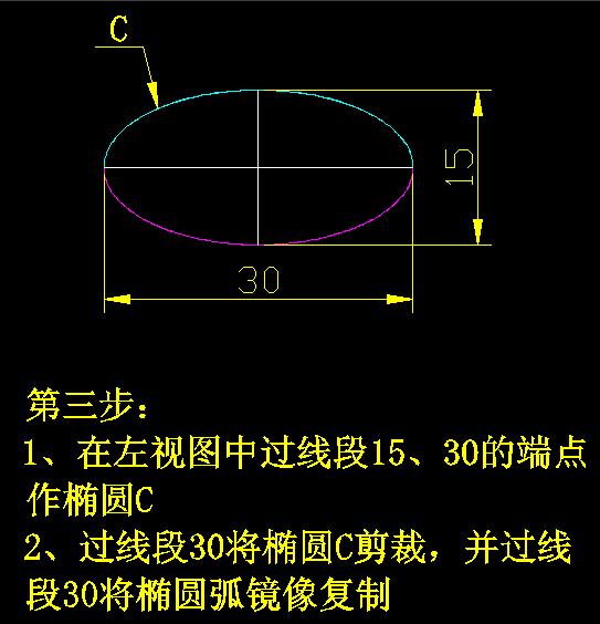

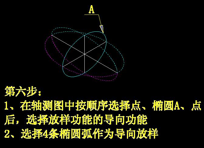

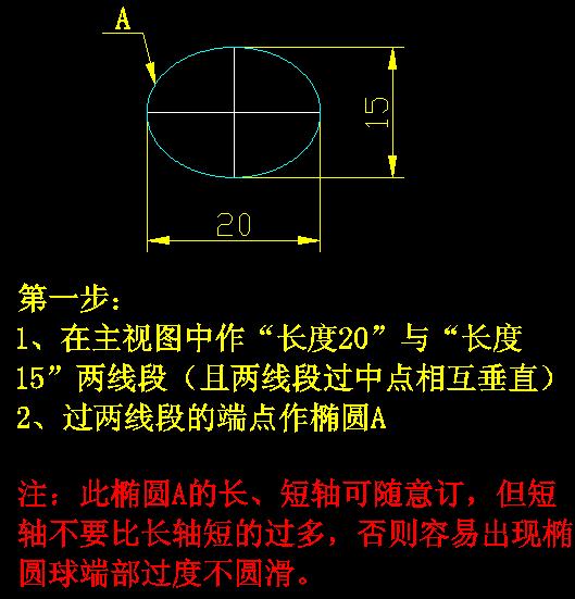

通过摸索,椭圆球实体建模如找到规律,知道椭圆球的三条长轴、短轴其实建模很简单 :shy 4 ]' B1 E; a) a; }3 S% Q
现将“大小不同椭圆球实体建模的通用方法”发上来供新来的朋友作个参考 :lol: & k4 o  w5 I& R4 X) k
希望师傅多提宝贵意见,可能还有更简单的作图过程 :loveliness: , {8 }, w' m; q" {3 X0 A
; B( I% K; |: o
椭圆球教程-1.jpg : p, y1 [# b7 k1 R  |( n" g
) w/ W2 c  R) S) a9 U& g5 s2 H
, t% E6 }! ^; a) E  }
' F" n/ x! J' P  e4 ]9 ~  R 椭圆球教程-3.jpg 0 H) }  Q+ b. \4 w* p2 _( Z
. D+ k1 R; c) ]$ H
椭圆球教程-4.jpg / `3 G2 A# O  \+ d8 [
* x- m! w& t8 `& i  ~/ t
椭圆球教程-4-1.jpg $ r( ?, H" Y: V% Y/ l
8 [) E3 x$ c7 ^* g/ x
椭圆球教程-5.jpg 6 f' k/ n. I4 E! [
* v7 C. }! J' {5 B- {" _0 n/ y6 H/ u! E9 R, y4 R6 V$ y
3 F1 n( A- Q# p2 K* ~& t( N# n# |- Z. o  u

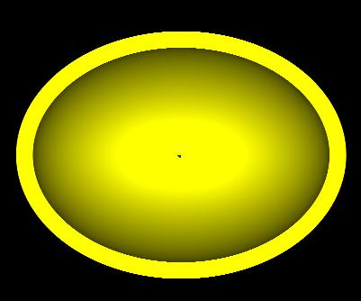

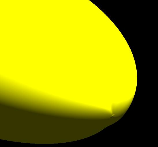

当椭圆A的短轴比长轴短的过多时会出现下面的过渡不圆滑
4 Q! O' k' y) u9 m* U1 E# H. F& w( N. \
8 |: E1 H7 w' o, N5 T. v  c 椭圆球教程-6-2.jpg 5 |2 j+ G8 u  h

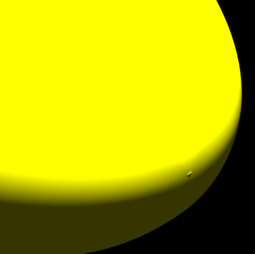

" ?2 W. ]& t" k下面是三条轴分别为15、20、30时的椭圆球端部,放大后虽有一个小点,但比上面的凹形好处理
3 G7 F* w6 `0 }  d" a2 E* K$ t
5 U% u' w7 G- l) R  Z. P2 K' G& N' F/ C. b  {& \& i
余下的就是抽壳和剖切了较简单就不作细说了 :P

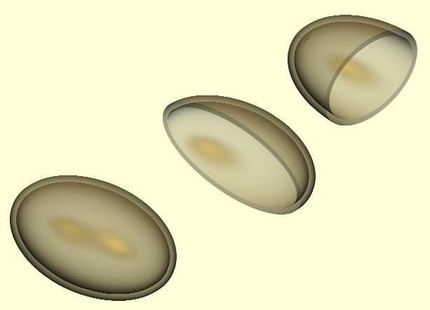

来个抛砖引玉 :P 下面是画的蛋清,松花、蛋壳、蛋黄还没画好 :) 4 u' o, T, E8 ?% d& U2 U; ^
有兴趣的朋友可以画个松花皮蛋玩玩 :lol:, Z4 B; h9 U4 i
