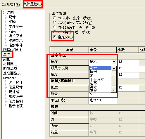

我想把默认的标注设置改成英制的。怎么改呢???

在选项里修改(下图),要是以后常用到这设置的话,可以把修改好后另存成零件(工程图也可以)模板,这样就不必每次都要修改。8 X) V7 G$ A" r& F; H9 ~% W

谢谢了,知道了!!!呵呵
