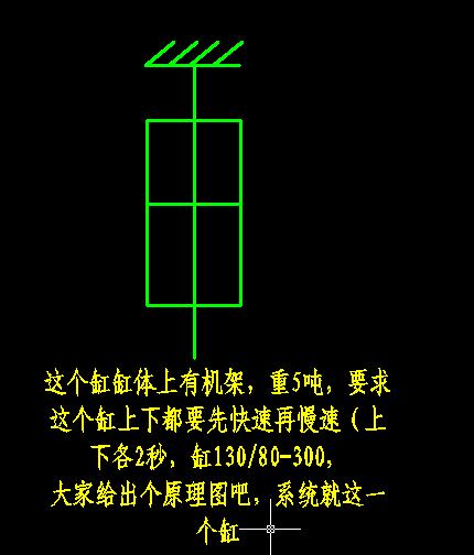

双出杆油缸,杆子固定,缸筒自重5000kg,垂直安装,平衡自重时是在上腔加平衡阀对吗?0 o; e' J! t: L" ]. g/ c! F' x
另外垂直安装的单出杆油缸即要差动又要双保压,液单的控制油是否该从其它油路引。1 y- X. a* U- o8 ~4 h6 _6 ^
4 E3 G* C) h+ j. r3 O! r' s[ 本帖最后由 daxue1999 于 2008-7-10 18:55 编辑 ]

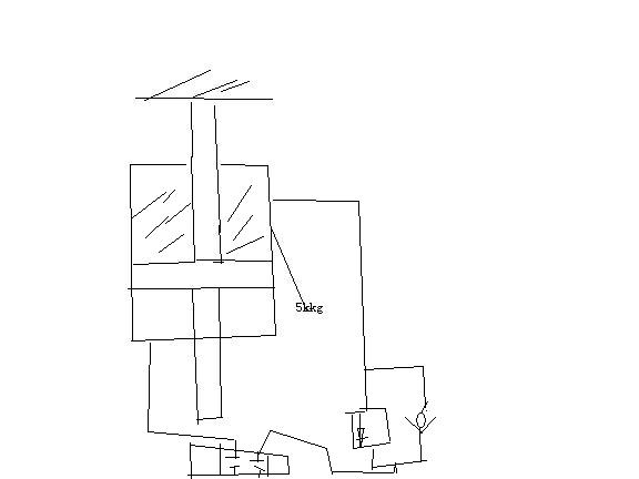

 楼主| 发表于 2008-7-9 11:54:07 | 显示全部楼层 来自: 中国浙江杭州
临时画的图大家包涵下
发表于 2008-7-9 12:30:36 | 显示全部楼层 来自: 中国上海
1.没错。5 ]4 a) @9 @6 W7 S- a5 N
2.你的液压缸多大?压力多大?差动可以考虑让无杆腔通过单向阀进P油路的。具体怎么实现要看你的系统的参数了。
发表于 2008-7-9 14:23:03 | 显示全部楼层 来自: 中国江苏无锡
平衡阀加的位置是对的,控制油路应从下腔引,但原理图好象有点问题,应该还要加点东西.
 楼主| 发表于 2008-7-9 18:44:55 | 显示全部楼层 来自: 中国浙江杭州
谢谢各位热心人,差动后还要慢速。
发表于 2008-7-9 21:22:11 | 显示全部楼层 来自: 中国广东
你的这个缸是垂直安装的,3 ?/ b: n# b) v9 t
缸筒本身5KKG啊,这么重.再加活塞杆的重量,应是下腔加平衡阀哟  M5 i; |2 W' O! @* O
上个详细的图及相关工况说明
发表于 2008-7-9 21:39:11 | 显示全部楼层 来自: 中国河南濮阳
原帖由 daxue1999 于 2008-7-9 11:53 发表 http://www.3dportal.cn/discuz/images/common/back.gif
% K, J- t8 Y8 w* O7 L双出杆油缸,杆子固定,缸筒自重5000kg,垂直安装,平衡自重时是在上腔加平衡阀对吗?
: S% E  ~6 A& F/ `: u8 |: n& \另外垂直安装的单出杆油缸即要差动又要双保压,液单的控制油是否该从其它油路引。
# ?# L  C3 Q9 V) V1、单出杆油缸的油路正确。) e2 Z2 C9 Z# ~, Z- V
2、请提供单出杆油缸的油路图。
发表于 2008-7-9 21:46:38 | 显示全部楼层 来自: 中国广东广州
因为有平衡阀,液控单向阀的控制油就从进油路引就可以了。另请问慢速差动的意义何在?
 楼主| 发表于 2008-7-10 18:37:02 | 显示全部楼层 来自: 中国浙江杭州
原帖由 自流井 于 2008-7-9 21:22 发表 http://www.3dportal.cn/discuz/images/common/back.gif4 W0 O5 o/ M1 m+ b; g8 O* o
你的这个缸是垂直安装的,
: L5 S9 x. o/ v8 [缸筒本身5KKG啊,这么重.再加活塞杆的重量,应是下腔加平衡阀哟
7 O% ?* `+ W/ V9 X7 z% ?) G上个详细的图及相关工况说明
3 Q' T* V( ]( i
不应该是在下腔加平衡阀吧,我这个是杆子固定不是缸桶固定,缸同固定加载下腔是没错,不过大家还是再讨论下吧
发表于 2008-7-10 19:02:42 | 显示全部楼层 来自: 中国江苏苏州
用比例阀吧!
 楼主| 发表于 2008-7-10 19:06:25 | 显示全部楼层 来自: 中国浙江杭州
假如双出秆上腔打开,下腔加平衡阀好象什么作用都不起吧,上腔油在缸同自重的作用下往外喷油,下腔应该处于抽真空状态
 楼主| 发表于 2008-7-10 19:06:57 | 显示全部楼层 来自: 中国浙江杭州
比例阀贵啊,1个1-2万
发表于 2008-7-11 15:51:26 | 显示全部楼层 来自: 中国上海
其实可以用压机的的液压原理就可以了,找点压机资料看看就可以了
