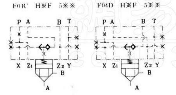

梭阀的作用
有谁能说一下图中左插装阀上面的梭阀起什么作用。
发表于 2009-9-22 06:29:17 | 显示全部楼层 来自: 中国山东济南
回复 11# guojia1144 的帖子
起单向阀作用,防止反向流动
发表于 2009-9-22 10:55:22 | 显示全部楼层 来自: 中国湖北武汉
学习了,2楼的朋友答案很好
发表于 2009-9-22 21:53:50 | 显示全部楼层 来自: 中国湖北荆州
都是高手。我就不重复了。9楼说的两个型号可以互换吗
发表于 2009-9-23 12:35:45 | 显示全部楼层 来自: 中国辽宁大连
发表于 2009-9-23 20:15:33 | 显示全部楼层 来自: 中国山东济南
回复 14# 4763502 的帖子
可以的
