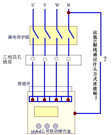

在使用三相四线漏电断路器的系统中,设备可以不接地吗?" w& n. H7 @3 @4 c( x
我公司一台控制电动机的控制箱内,控制元件是220v。电源线通过一个三相四线的漏电短路器后引到了此控制箱,现在由于此控制箱是移动式的,所以没有固定的接地线。以前将控制箱的外壳和零线连接到了一起(起初我们使用的是三相断路器),设备可以正常运行,但是在更换完成漏电断路器后就无法使用了——跳闸。* ~" F8 G# x# A' U# I
我的意思是,如果配电箱的外壳不接地了;它就可以正常工作,那么这样可以吗?在安全上!!

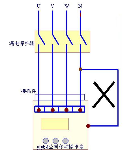

从你所述情况看,你公司的供电系统应是TN-C系统,即:中性点接地,电气设备的金属外壳接中性线。这时的工作中性线兼做保护线,称为保护中性线,用PEN表示TN-C系统上安装漏电保护装置时,漏电保护装置以下,其PEN线后面的接地必须拆除,否则漏电开关拒绝合闸。
7 h: x' Z" Q4 h* z  |& q" e+ STN-C系统的特点之一就是接零保护,只要你仍保护控制箱外壳可靠与PEN连接,就符合TN-C系统安全方面的要求。

 楼主| 发表于 2008-7-9 22:10:51 | 显示全部楼层 来自: 中国
回复 3# 的帖子
对,是TN-C系统。( `) x+ m# G3 n- ]; W
那么现在我只有选用三相五孔插座了。因为这是个移动设备,使用固定的接地线是不可能;或者在那使用临时接一根接地线也不是很方便。% Y2 ]& I; ^3 q1 T& ]
但是安装三相五孔插座也有很大的难度。请问楼上二位及其他友人,有何良策?恭候————

我说的很清楚哇,不能再设置设备外壳的接地线。TN-C系统在线路中接有漏电保护装置后,在该漏电保护装置以下,PEN线后面的接地必须拆除,否则漏电开关拒绝合闸。

1.我没有错误理解你的意思,正如我所说的,"接线有问题"
7 J& I  s( o( a: J9 G+ A% s6 R0 D2.保护接地线要从开关之前接入0 r1 T6 e3 m. `" X# J; R
3.保护接地线不能经过开关5 c$ t3 i9 ]9 ^" P6 _( A& \
4.保护接地线不能经过插座或插头等接插件
! O5 m0 i( ]9 c- s, P/ H* S5.老老实实接根保护接地线,不要偷懒6 A3 q3 L7 {, y  h& z6 K, L! |% Y

 楼主| 发表于 2008-7-10 08:18:28 | 显示全部楼层 来自: 中国河北保定
回复 5# 的帖子
那就是说,现在这个配电箱不需要接地线了??
 楼主| 发表于 2008-7-10 08:20:47 | 显示全部楼层 来自: 中国河北保定
回复 6# 的帖子
如果要接保护线,那么如何接??

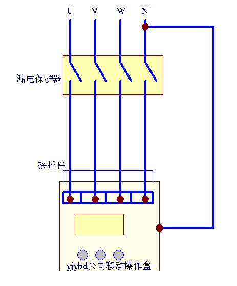

 楼主| 发表于 2008-7-10 08:28:43 | 显示全部楼层 来自: 中国河北保定
原帖由 pangpang 于 2008-7-9 23:44 发表 http://www.3dportal.cn/discuz/images/common/back.gif/ O6 A" M5 ]" F( ^4 b9 ?
& a- ?: h5 O7 g: N* X6 G
; O1 B2 l0 C- G; u) ]我说的很清楚哇,不能再设置设备外壳的接地线。TN-C系统在线路中接有漏电保护装置后,在该漏电保护装置以下,PEN线后面的接地必须拆除,否则漏电开关拒绝合闸。
0 B6 R" @$ [; n. T1 x1 E$ X这一点。我很清楚。在这个帖子内我已经阐述过了http://www.3dportal.cn/discuz/viewthread.php?tid=453414&highlight=%2Byjybd ——通过漏电开关的第四根线是不能接地的。, T( Z+ F7 g" w5 b* i
我现在想知道,目前我这种问题,如和对待,怎么处理最好?是不要接地线呢,还是不用漏电保护功能?要是需要接地线,如何进行接地?

发表于 2008-7-10 09:10:24 | 显示全部楼层 来自: 中国广东深圳
不安全!地线要接的!!

1、漏电保护是指漏电时迅速切断电源;7 N! h% x& \- H9 p; Y
2、保护接地是指设备漏电时通过保护接地把设备外壳的对地电压限制在安全范围内,保护人身安全;
5 x4 U$ S. W* h; y/ C1 l  m/ Q; |3、作用原理不一样,动作原理不一样,保护范围不一样,互相补充,彼此不能取代!
/ _/ R. p# x# W% Y4、保护接地是一般机电设备强制要求实行的项目.

 楼主| 发表于 2008-7-10 12:47:27 | 显示全部楼层 来自: 中国
回复 13# 的帖子
谢谢大侠,我明白实际的接线方式应该是这样的。我想知道和搞清楚的是,目前第五根线我通过什么方式来连接?不要可以吗?现在这个断路器、插座我无法改变,三相五孔的插座又无法安装,想正常使用这个控制箱,不知如何处理?——这个移动的操作盒控制的是一台电动机。电动机也是移动的。

发表于 2008-7-10 18:41:08 | 显示全部楼层 来自: 中国广西桂林
1.把接地线引到你的插座旁,焊牢在螺杆上,接通插座前,用塑料外套的金属螺丝把合子的接地线拧在接地螺杆上;
$ ?  d  W% l& V/ u2 c( r- z; a2.太烦人了!换个塑料外壳的操作盒吧,就没那么多想法了.
发表于 2008-7-10 19:11:23 | 显示全部楼层 来自: 中国湖南衡阳
13楼的图很清楚,控制箱的外壳接地是必须的,漏电开关也是必须的,只有用5芯电缆才能使用

关键问题
大家忽略了,三相四线制(TN-C系统)不能使用剩余电流保护器保护PEN回路!2 B* V; N+ O* v

 楼主| 发表于 2008-7-11 11:56:05 | 显示全部楼层 来自: 中国河北保定
原帖由 chinaebwcom 于 2008-7-10 18:41 发表 http://www.3dportal.cn/discuz/images/common/back.gif9 `& d$ z. {) q$ [
5 \6 P6 H) z4 a6 \5 s* x2.太烦人了!换个塑料外壳的操作盒吧,就没那么多想法了.
5 [" {% ^, R9 J9 X3 ?
; g( a) P& \; n5 w$ z$ z5 o 操作盒是一个400*300*700的配电箱,通过10m的三相四线制的电缆线后控制的是一个电动机,所以无法改变成塑料。
% Y2 _. I# u. a  Q, d这是一个移动的设备,接临时线很是不方便。所以我想去掉地线(设备外壳不接地)或者或者将断路器内的零线短接了,不通过漏电断路器了。这样,在安全全角度又不合适,所以,这就是个麻烦的事情!!
发表于 2008-7-11 12:57:37 | 显示全部楼层 来自: 中国山西运城
如果控制箱的外壳与零线接在一起,则零线必须取自漏电开关的上口
