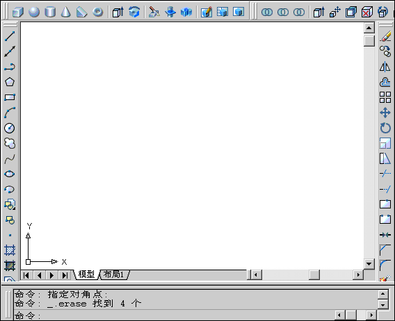

绘制方法:5 U& w# a, y/ N) \1 {% z
参与人数 1三维币 +8 收起 理由
wsj249201 + 8 应助
