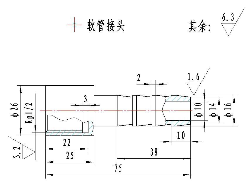

连接处带一个节一个节的水管接头有标准吗?在机械设计手册上能查到吗?% ?+ H8 U1 V( d& I- b# w! g

上次我就没有查到,不过买起来倒是很简单,只要向对方说明你需要连接的软管内径就可以了。
发表于 2008-7-10 11:02:48 | 显示全部楼层 来自: 中国山西太原
这种接头叫软管接头,是接软管用的,目前这种管件还没有标准,但在氧炔切割管路中有类似的接头。如下图:
华氏911 + 5 应助
发表于 2008-7-10 14:13:17 | 显示全部楼层 来自: 中国陕西宝鸡
机械设计手册上好像也叫倒钩接头。5 k! y  i" @7 n' K
我们采购的叫倒八扣。
发表于 2008-7-10 14:52:36 | 显示全部楼层 来自: 中国辽宁大连
塔形水管接头、标准号不清楚。
