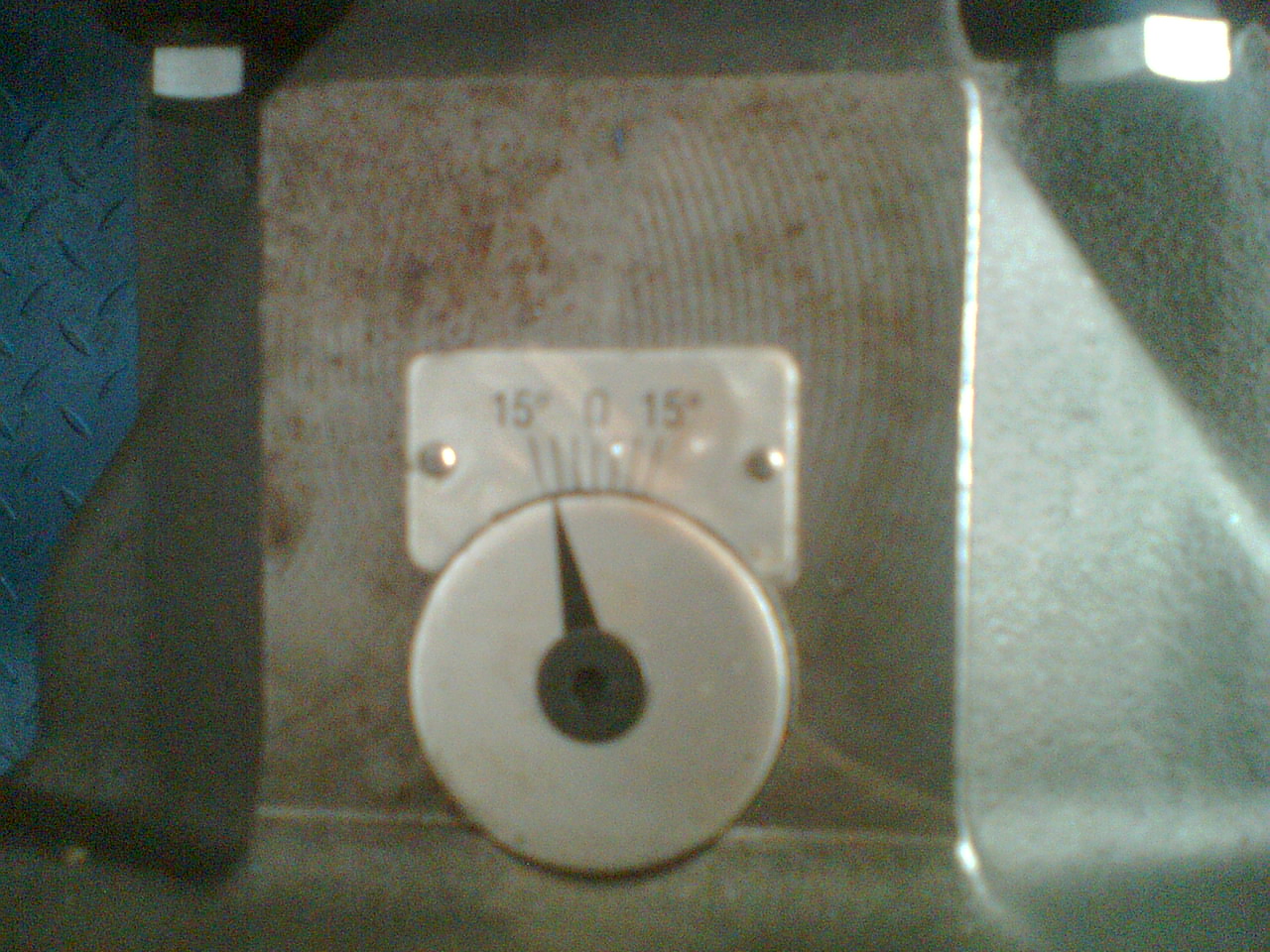

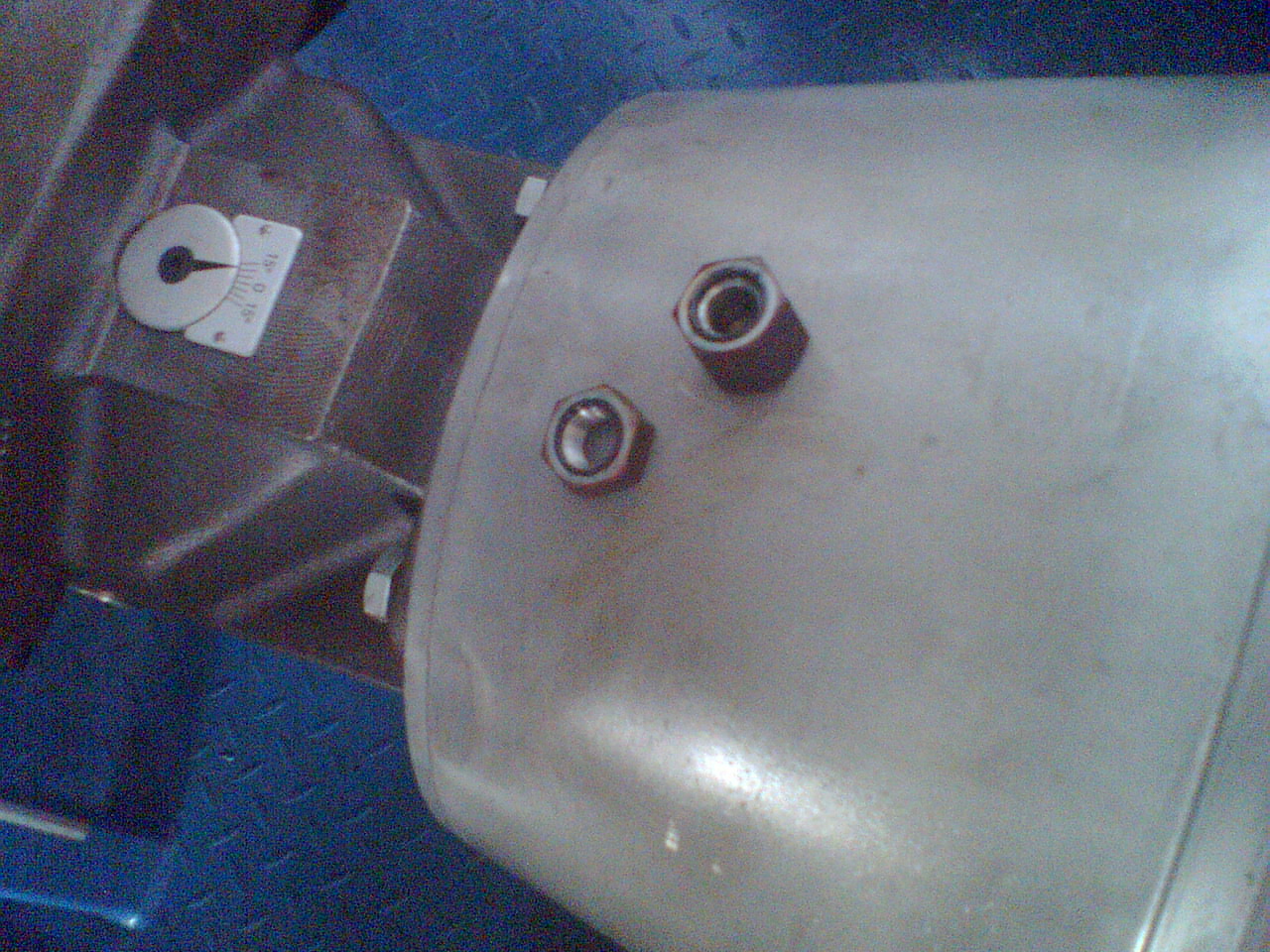

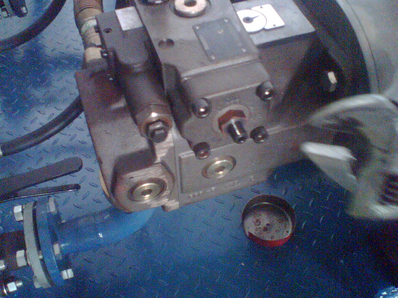

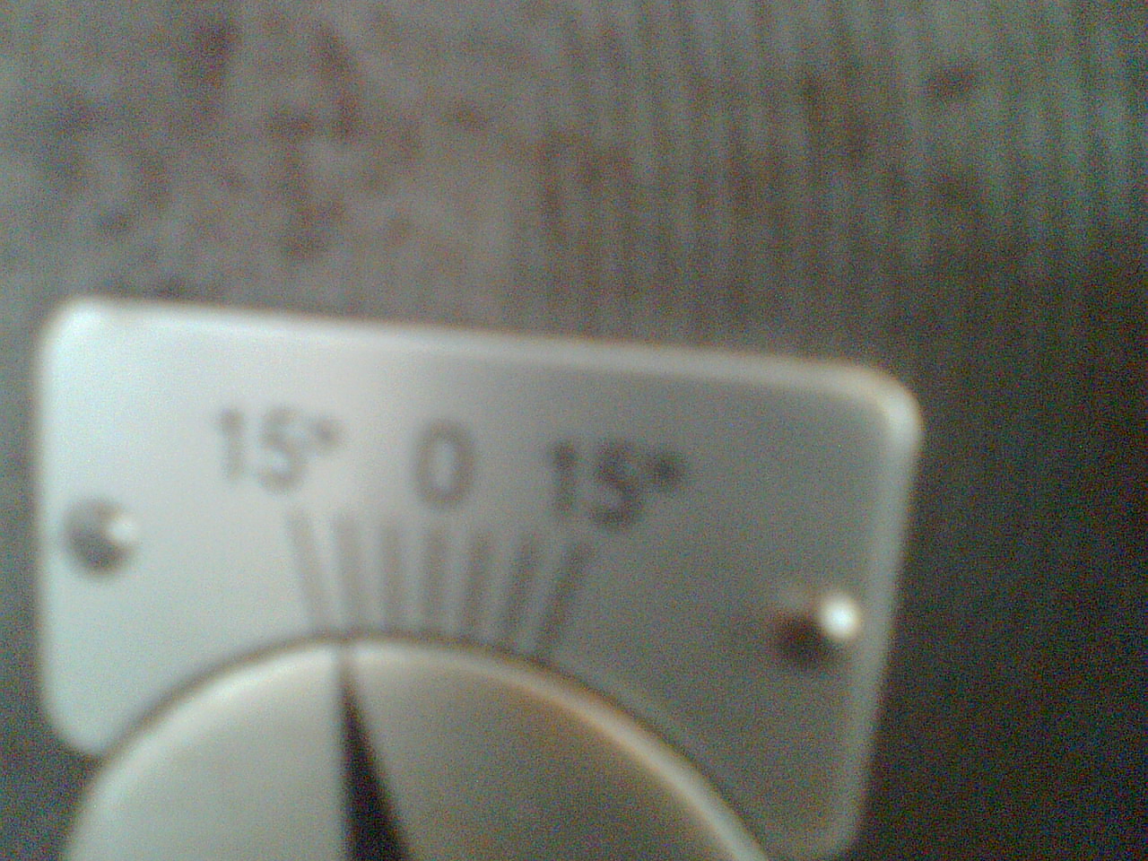

请见图片
+ E: w* a6 |+ A, `2 H; m( B4 t为什么停泵后,泵的摆角不回到零呢?
3 K( Q  X! @- K! }+ l5 e
, W$ u* Z8 U- F+ {! m: h9 a: k  Y力士乐A4V047...DR型恒压变量泵

发表于 2008-7-9 22:05:06 | 显示全部楼层 来自: 中国广东广州
工作时指针有变化吗?机械调整时指针动不动?

发表于 2008-7-10 06:56:07 | 显示全部楼层 来自: 中国河北唐山
该泵工作是否正常,如果工作正常应该是泵在出厂时未对零度进行校对。
发表于 2008-7-10 08:21:48 | 显示全部楼层 来自: 中国上海
对楼上的回复 :L :L 。。。' z3 m: u4 T! s- E/ b
* \5 b4 f* p) Z, W9 t" M: E
停机后指针摆到零位才是油泵有问题啊,偏向一边是正常的。斜盘默认为最大摆角5 f8 D8 ^' H- G
% |' W  P3 H0 q# P# z楼主,力士乐的东西不明白千万别调!
发表于 2008-7-10 09:10:06 | 显示全部楼层 来自: 中国江苏无锡
有人见过停泵后斜盘倾角为零的变量泵吗?不管是国内的还是国外的?楼上有见过的,拿出来让我们开开眼界!!!
发表于 2008-7-10 13:47:27 | 显示全部楼层 来自: 中国江苏无锡
不知泵的控制油是不是外供,要不是外供的话应该是正常的正如上面所说的那样,停机时要回到流量的最大位置!

发表于 2008-7-10 22:09:31 | 显示全部楼层 来自: 中国北京
为什么停泵后,泵的摆角不回到零呢?
, I: N' y9 B& k5 }  v- x5 |/ W5 ]/ s) G5 e% ~* T, ?
对于内控变量的柱塞泵,停泵后泵的摆角在最大位置,以便下次启动能够产生控制变量的压力油,如果处于零位下次启动无油输出,泵变量盘也无法向大偏角摆动,无法使用。
/ D0 A% t4 J+ l) L1 z. D0 x: S对于外控变量的柱塞泵(例如双向变量的柱塞泵)停泵后,泵的摆角处于何处是由外控决定的,是可以回到零位的,
' p, b. C# c" `& v7 }我没有力士乐资料也懒得查,看图片中间是0两边是15,应该是双向变量的柱塞泵,其实这种泵就是一个伺服阀和一个变量油缸,不但可以拆,小毛病自己就可修理,我修过类似的泵,没什么神秘的。
