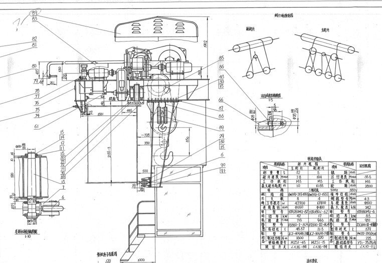

请教一下,L型32/5t门吊设计的计算应参考那些资料?
 楼主| 发表于 2008-7-13 12:00:04 | 显示全部楼层 来自: 中国山东烟台
自己查了查,起重机课程设计有相关实例可参考
发表于 2008-7-30 22:24:04 | 显示全部楼层 来自: 中国香港
除过小车架参考同类型的设计之外,电机、减速机、卷筒、制动器都同桥式电车,最难最复杂的就是金属结构部分即主梁和支腿、下横梁了,许多设计人员并不会计算,主要是涉及到弹性力学的理论知识。这里送给你一本起重机课程设计,可以参考。

《港口起重机设计规范》、《起重机设计手册》
