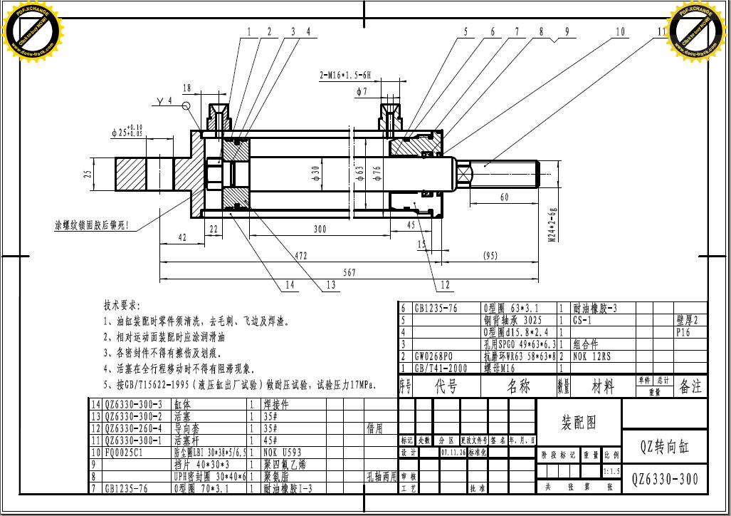

[求助] 解决双作用液压缸的内漏问题
发表于 2008-7-9 22:56:25 | 显示全部楼层 |阅读模式 来自: 中国广东广州

 楼主| 发表于 2008-7-9 23:01:01 | 显示全部楼层 来自: 中国广东广州
我是想把图纸截图后发上来,没有操作好.不知怎么截图的.请老师们再指教.
发表于 2008-7-9 23:24:17 | 显示全部楼层 来自: 中国四川成都

从你图中看来,如能在活塞上加阀的话,就已经可将活塞内泄的问题给解决了,如更换密封、修复活塞等。需检查油缸壁厚是否偏薄,使油缸工作时缸筒发生变形而内泄。

 楼主| 发表于 2008-7-9 23:29:00 | 显示全部楼层 来自: 中国广东广州
谢谢3楼楼主.要是加阀,应该是什么阀?

发表于 2008-7-10 06:49:23 | 显示全部楼层 来自: 中国河北唐山
建议楼主考虑一下内泄的原因,然后才能采取措施进行改进,是否是密封圈损坏,液压油是否污染严重,缸体内壁是否有损伤等。
发表于 2008-7-10 10:52:34 | 显示全部楼层 来自: 中国广东深圳
主要还是要控制好零部件的加工质量和装配质量,圆度,粗糙度、倒角过渡,以及密封圈又没有损伤
发表于 2008-7-10 12:09:14 | 显示全部楼层 来自: 中国四川成都
原帖由 bbwty 于 2008-7-9 23:29 发表 http://www.3dportal.cn/discuz/images/common/back.gif
1 Y  e4 M6 h* g0 l2 A  L谢谢3楼楼主.要是加阀,应该是什么阀?
! g! w* A. _3 \; ?6 l6 y5 w单纯的在活塞上安装个阀来解决油缸内泄是没有用的,因为内泄一般是双向的。
 楼主| 发表于 2008-7-10 12:25:48 | 显示全部楼层 来自: 中国广东广州
原帖由 cdxwg 于 2008-7-10 12:09 发表 http://www.3dportal.cn/discuz/images/common/back.gif# a: J0 e3 w, M. i
4 F5 o: a! O4 }单纯的在活塞上安装个阀来解决油缸内泄是没有用的,因为内泄一般是双向的。
. M' V' e% x. G& M2 {  Q* q# e- ^  p: I& G: I
如果2支油缸是串联使用的,加阀可以解决吗
发表于 2008-8-28 10:53:11 | 显示全部楼层 来自: 中国安徽马鞍山
回复 9# 的帖子
对于内泄,不管液压管是怎么连接的都是不允许的,加阀是解决不了问题了,2楼的意思是说,如果能加阀的话,早就有足够的精力、时间可以解决内泄问题了,不是说加阀可以解决内泄这个问题。
