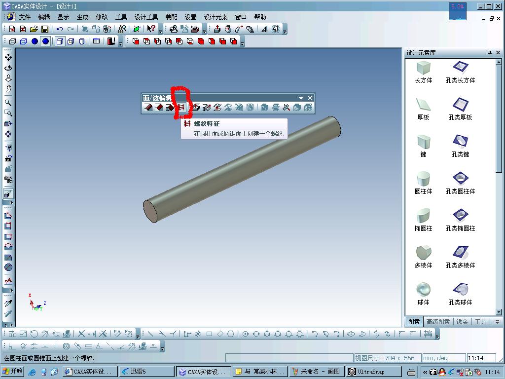

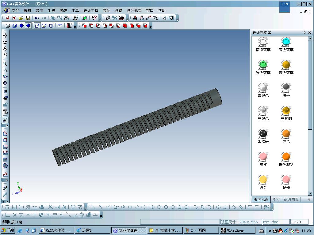

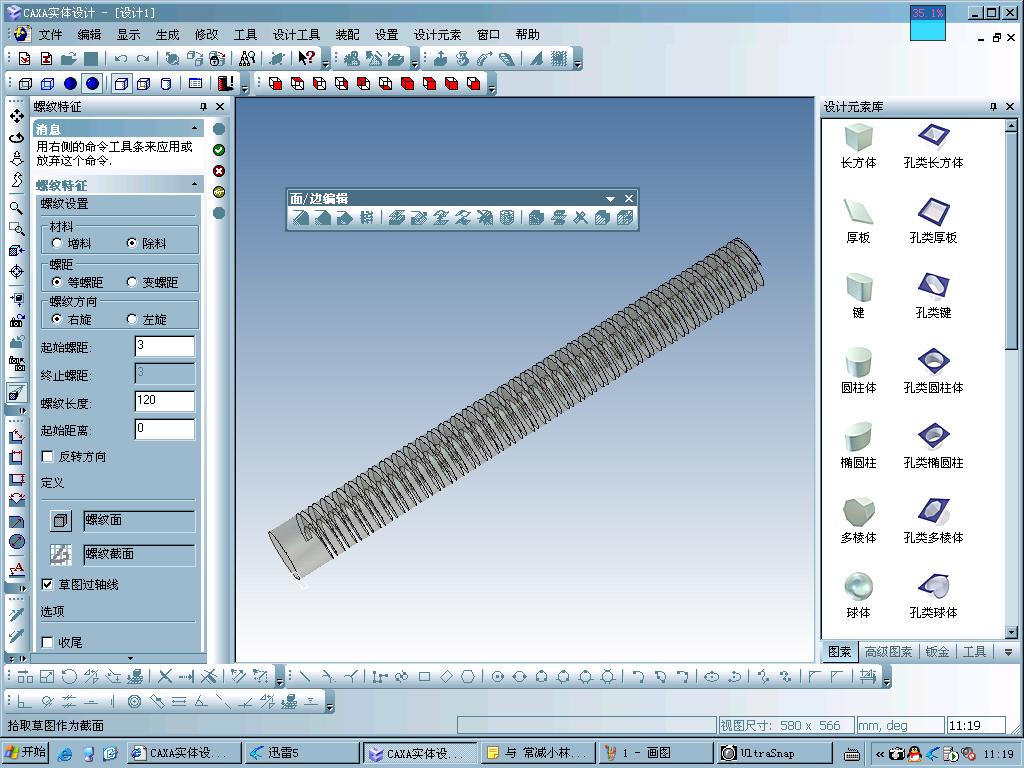

2008r2版本增加了真实螺纹功能。; B+ c- l: b# A5 b1 N
贴图显示:
6 s* @0 j5 J, I0 {* F9 |& ~* i1.选取要生成的实体,再选用螺纹特征功能选项# x; M, v1 p. D, Z' y
2选取生成螺纹草图截面2 h9 ], J, ]$ m( X4 v# @  ~5 v: z
3预览图,可以看清楚。草图还可以参数修改!
' _# w1 f$ h2 {8 V# r多交流有好处,共同进步!!让我们把CAXA版区办的更好!!!!

请问,螺纹特征中的截面如何选定或者说,如何使用???

: v0 C8 ~- B+ L* A& ?  ~我的开始也没有,我在“工具”→自定义→工具条,选择“面/边编辑”点“重新设置”,后就有“螺纹特征”啦,不知道,别人的可不可以这样做。
