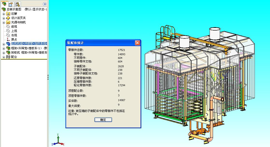

问题是你的工作要求:比如动作、模拟、渲染……还是单纯的建模,出图等,这要和工作的深度要求有关的给一个图看看,电脑的配置是双核,1.4G;内存1G是本本。
发表于 2008-7-13 13:00:51 | 显示全部楼层 来自: 中国江苏无锡
回复 19# 的帖子
楼上的请指导一下啊!装配体统计在那里可以看到.请问在那一个菜单中可以选出。谢谢

发表于 2008-7-19 09:58:57 | 显示全部楼层 来自: 中国上海
20楼的不好意思几天没有看了,其实就是那个有卷尺的图标里面,一般是在颜色盒后面那个图标里面,有一个叫统计的图标打开就可以显示。
