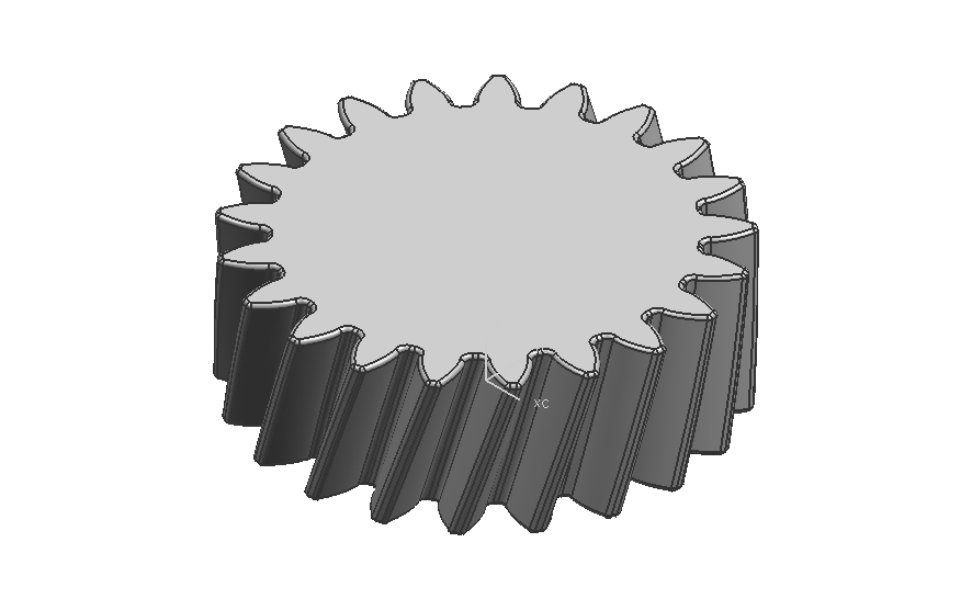

谢谢各位指导,特别感谢版主,贴一个按照这个参数建好的模型。
