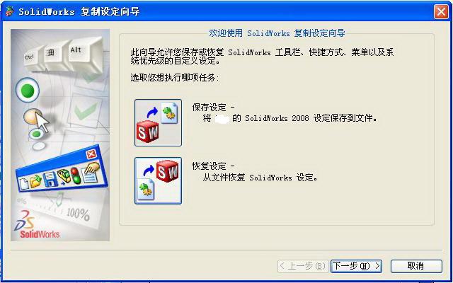

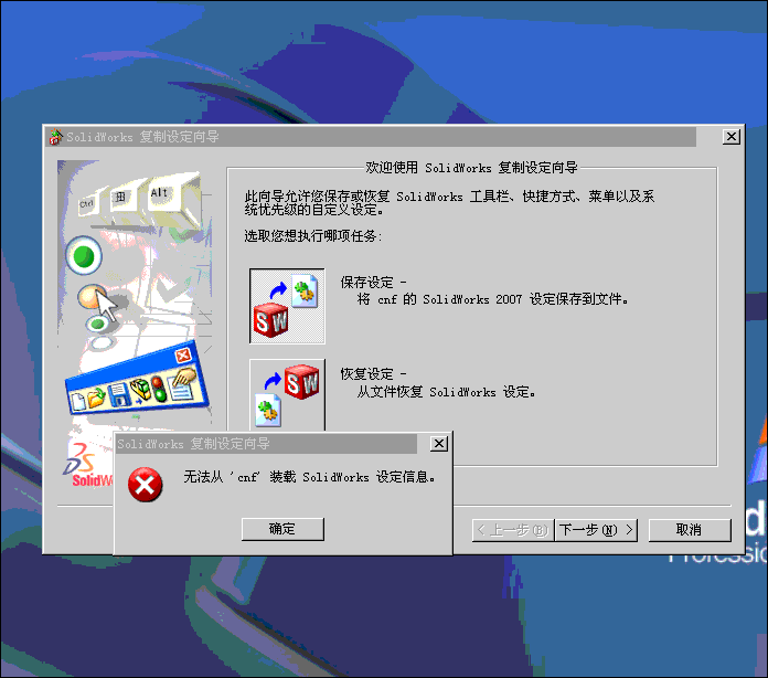

[求助] 想复制SW里的个性化选项,结果却出现如下错误。附图
发表于 2008-7-10 10:26:13 | 显示全部楼层 |阅读模式 来自: 中国北京
每个人都有自己的SW界面的习惯,可以将其保存下来,在新的机器上保持原有风格不变。
+ {% _% C- R% s& p# i- d
) g! P3 E* V* F$ @) v' W+ i但是,当我使用SW自带的“设定向导复制”时,却出现如下错误,请问有其他人遇到过相似的情况吗?怎么解决?
 楼主| 发表于 2008-7-10 15:31:23 | 显示全部楼层 来自: 中国北京
我看有不少人看过此帖,却无人发表意见啊。

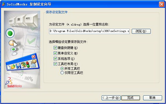

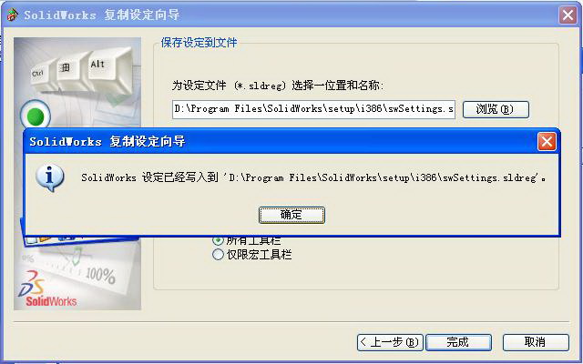

发表于 2008-7-10 15:49:02 | 显示全部楼层 来自: 中国北京
第一步:
0 x/ R( `9 M$ A* f& ~6 ?$ ]& t( B: y/ O2 i# X4 I8 `
5 d5 p) i: a0 K! U
1 h! q$ {  J9 V; ?第二步:* d! b+ B$ d, \9 u8 [6 {8 K3 j
* ?& `8 H! b* Q0 G, r4 ?" r& m4 g% h; o/ U# b/ e" k/ z' x7 _
第三步
2 [- X5 G& \  @" E2 x6 z: ^& R9 h
/ Q# x* L  r7 e2 m2 M4 P5 f1 D: X' ?+ e# B% j
建议:1、Solidworks关闭后运行。' L& J# s4 r6 ~. E' o& S8 Z
           2、看看默认的路径存在么。. E% L9 ~3 g5 Y1 ^' i( \% ]
           3、用户权限是什么。
8 S7 r. ~* o/ c, B           4、以上三条不行的话,那就是你这个程序有问题。
) O; j, `* F/ O& M8 F7 T" C
, ]' I+ s7 s5 ?6 P0 P[ 本帖最后由 qhdhcs 于 2008-7-10 15:54 编辑 ]

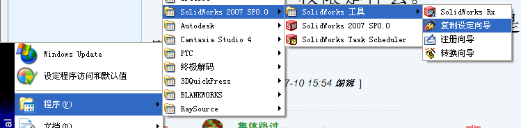

发表于 2008-7-10 22:34:35 | 显示全部楼层 来自: 中国广东广州
关闭SOLIDWORKS后在哪儿运行这个程序呀
发表于 2008-7-10 22:45:13 | 显示全部楼层 来自: 中国浙江温州
原帖由 林影 于 2008-7-10 22:34 发表 http://www.3dportal.cn/discuz/images/common/back.gif* X1 a8 Q  w8 n" Z
6 p3 x! ^3 A8 \/ J  a, _) x; R; A; G, y
难道你在SOLIDWORKS程序界面里能运行这个程序???
( N/ b! G- l4 l, j3 A  ?4 C8 r4 ?4 r
开始菜单啊
发表于 2008-7-11 07:56:16 | 显示全部楼层 来自: 中国广东中山
回复 5# 的帖子
在开始--程序--SW里:
/ }# F2 c1 o; A, t% V. E9 r4 c  n- Z7 q; |+ J* T( D1 _
