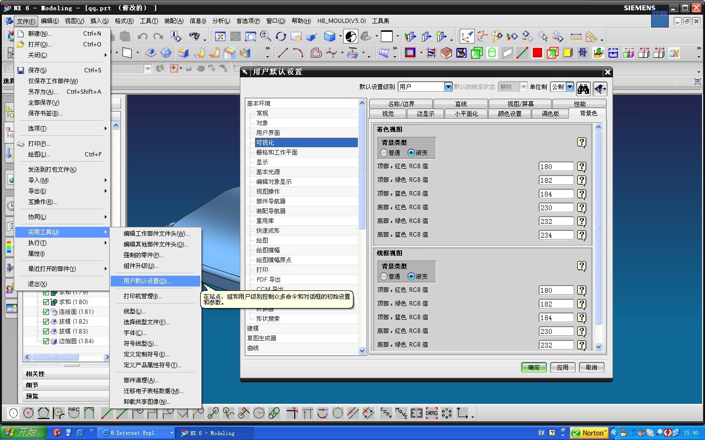

发表于 2008-7-10 15:44:02 | 显示全部楼层 来自: 中国广东广州
在用户默认设置里,祥见附件。

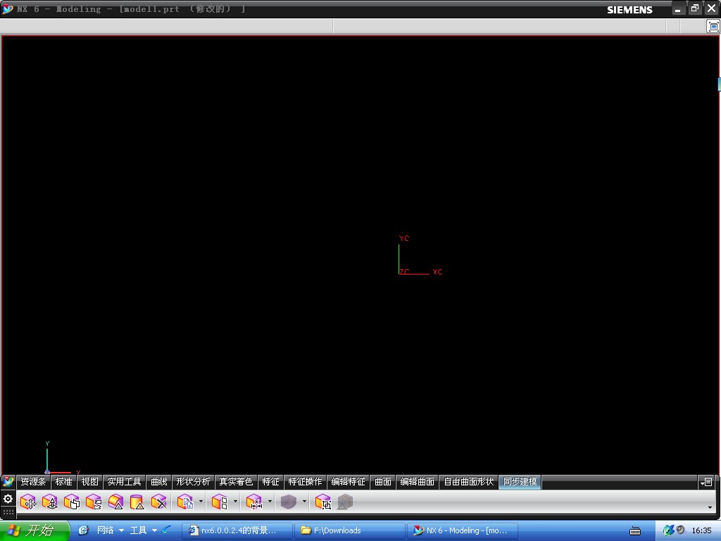

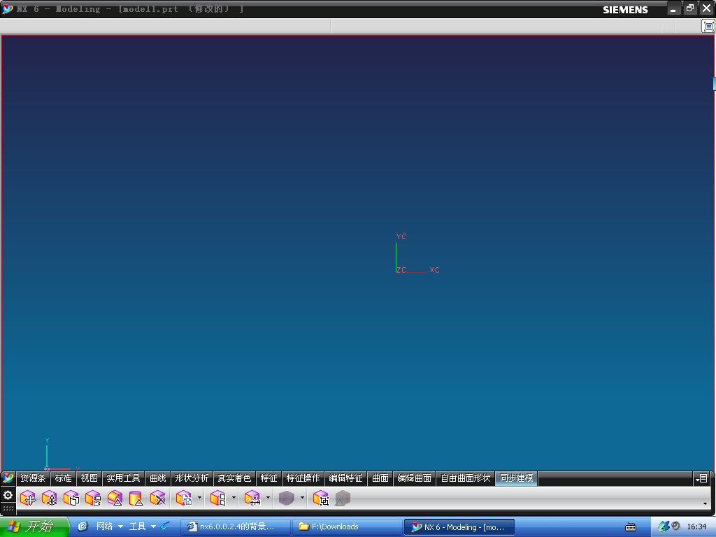

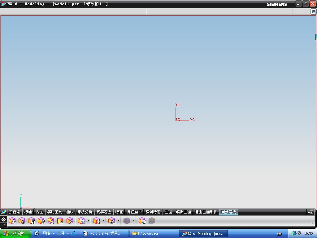

发表于 2008-7-11 09:07:47 | 显示全部楼层 来自: 中国浙江台州
回复 11# 的帖子
这三种背景,是可以转换的,要线架模式下是黑色的,艺术外观下是亮色的,带边着色下是蓝色渐变的!
