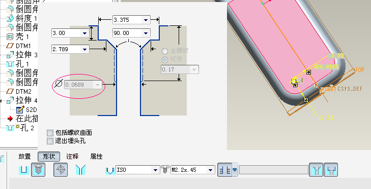

[讨论] 请教关于孔的问题
发表于 2008-7-10 10:40:34 | 显示全部楼层 |阅读模式 来自: 中国江苏南京
http://file:///C:/Documents%20and%20Settings/Administrator/桌面/1.bmp1 ^( q& J" V# d$ Y4 M; w
9 G" \3 x6 B" }) v$ u3 L! E# O如题,在野火4里,我进行了如图设置,不知道为什么不能设置埋头孔的直径,请各位高手指教

我贴图不知道为什么看不到,上传一下好了,请大家帮忙,谢谢了

又沉头 又是锥孔啊》~》 你不是选了M2.2X. 45了么?' J8 H+ l3 x# _
已经取了标准值了啊
发表于 2008-7-10 11:39:31 | 显示全部楼层 来自: 中国辽宁大连
M2.2X. 45的螺纹你已经选择了,0.0689正是通过该螺纹计算之后的结果,要想改变0.0689,只能通过修改螺纹规格
 楼主| 发表于 2008-7-10 12:26:35 | 显示全部楼层 来自: 中国江苏南京
哦,明白了,谢谢你们了
