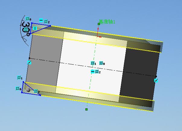

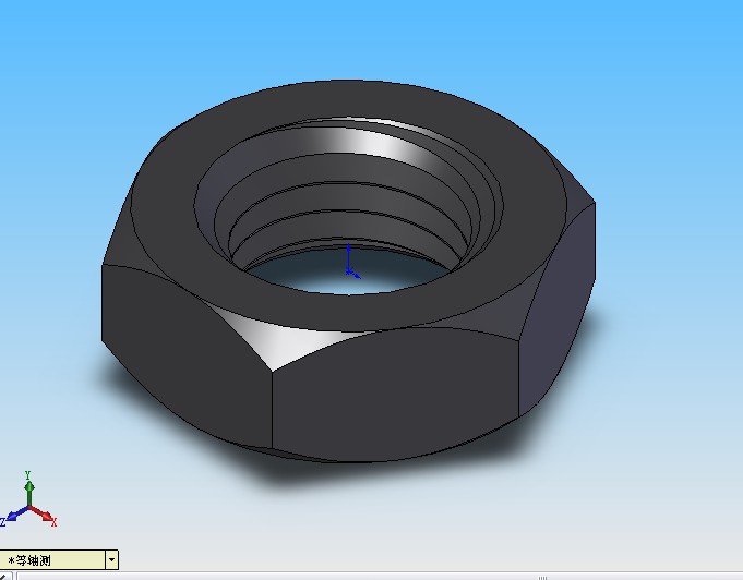

螺母外边杂个倒角?哪位大哥告诉一下小弟.谢谢!!!
发表于 2008-7-10 10:45:36 | 显示全部楼层 来自: 中国天津
用旋转切除的方式    作出中心线     在螺母外做一个封闭的30度轮廓  切除就可以了
mr.lee + 3 应助

发表于 2008-7-10 10:53:23 | 显示全部楼层 来自: 中国广东中山
用旋转切除的办法可以.+ |' x* b# c* N' F- t
我只是大概画个示意图,我看标准件就这样倒角的,不过标准件上有参数& h( ]0 \; ^. }& g7 D$ L$ p

发表于 2008-7-10 11:09:07 | 显示全部楼层 来自: 中国天津
也可以用其他画法,比如先画一个柱体,倒角(也可以旋转体直接生成),然后画六边形切除

发表于 2008-7-10 13:12:58 | 显示全部楼层 来自: 中国安徽蚌埠
你好楼主,试试这种方法。

发表于 2008-7-30 16:22:11 | 显示全部楼层 来自: LAN
拉伸切除带拔模角度也一样的效果
