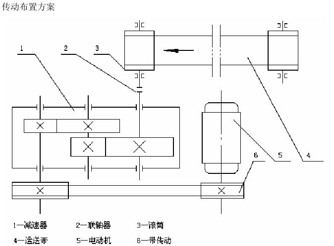

希望有朋友能帮忙提供带式运输机传动装置的设计说明及图纸,设计题目见附表,我先在这谢谢了(急要),本人联系方式:503406554(QQ)
发表于 2008-7-10 15:10:41 | 显示全部楼层 来自: 中国江苏常州
这个一类的题目老是忘记一个关键的点) ]% C' D: i  h8 P* f
( c$ k9 ?) @4 T如何输出% [8 e7 B$ w# T& Z
单轴3 z2 j* H6 O& M2 y. l/ b0 N. ?! M
双轴. D2 y: P- y8 f! g0 W5 |
三轴
5 l1 T% B" L/ O1 _, A套筒
9 O8 X0 W% X0 @/ e& D--------) P2 C% Q6 p4 I' c- v
这个在选择中非常重要。% `- ?$ p1 r/ F0 o: a5 e
" Q$ r$ b, i( q  @+ F% E* u还有就是安装方式  w: I0 O# X0 S, M: |3 x8 ?0 m+ i
立式的
4 ^* `/ E- o( `) O5 D卧式的
) F2 p3 ?2 {' J- i4 Q% p) m--------------, O( D, P! y$ K4 ^- e
你的这个就是设计一台减速机+ ], g" g) G* z  t3 g

带式输送机常用的传动方式有:4 W* r$ v. f- `5 x7 E, i1 X4 C- y3 |  L: Q
1  油冷传动滚筒,整个传动装置包括电机都在滚筒内部,节省安装空间,这是最多选用的型式。& D8 S  ~+ A- m; k: J
2   油冷滚筒外部传动,减速装置在滚筒内,电机放在外面。. \5 v) t  f/ k0 N
3   由电机--二级齿轮减速器--十字滑块联轴器--传动滚筒,如楼主设计任务书中的图C。% N  x6 `3 @* i+ F& ?3 q
实用中多选1、2,学生课程设计多选用3。
