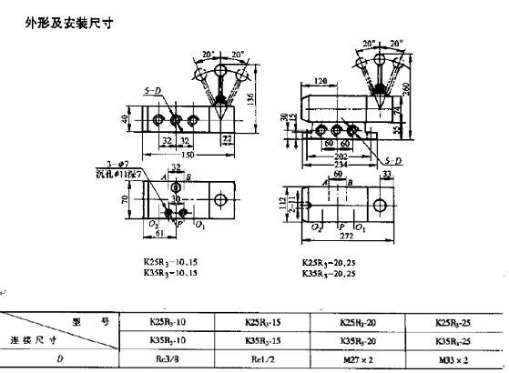

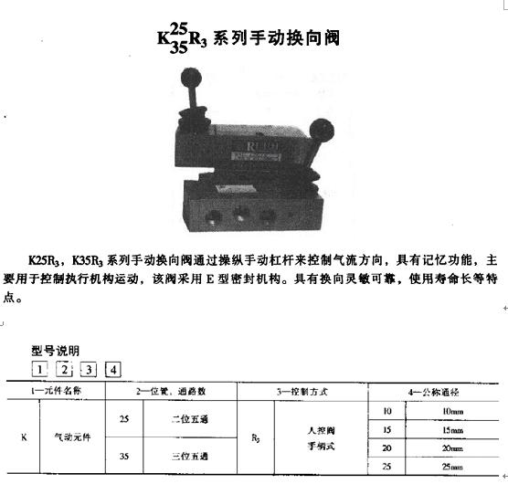

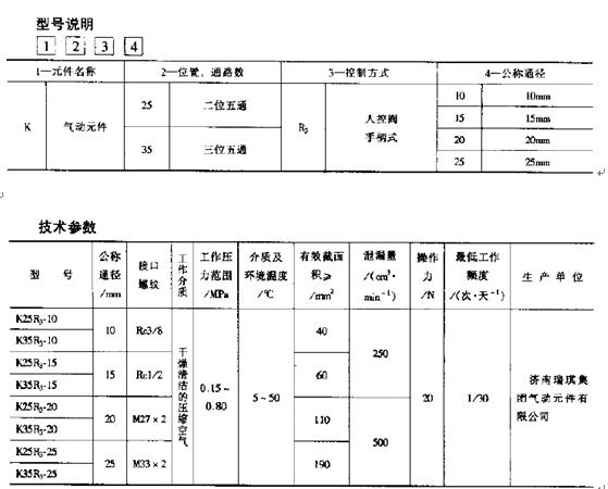

济南瑞琪产的K25R3系列手动换向阀,哪里能找到替代品啊!5 T5 c: i: G6 d- l: j, s7 }
阀的参数、外形尺寸见下面截图。
6 X- t7 L& z- \2 \7 ^8 A* j! u5 l如果没有一样的,那只要保证接口尺寸和控制方式,其它的都可以不要求。
8 f5 a. d  p6 J  m4 t谢谢大家!

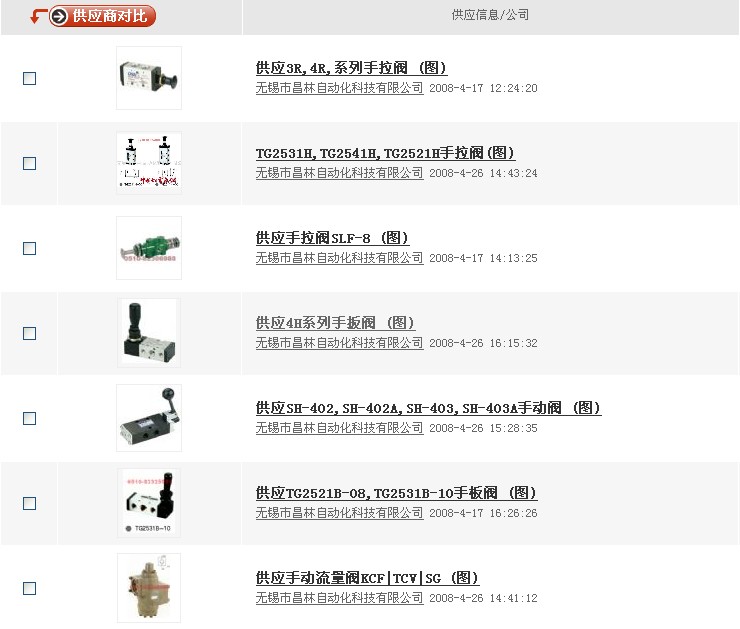

 楼主| 发表于 2008-7-16 19:41:50 | 显示全部楼层 来自: 中国陕西宝鸡
那我们搞采购的人怎么说买不到,非要让我给出个型号、厂家。
: F- Y6 W6 \! o3 Q$ L; C) N可我在气动手册上找到的就这一个,麻烦给个普通点的型号和厂家,谢谢!
发表于 2008-7-17 08:44:45 | 显示全部楼层 来自: 中国浙江宁波
回复 4# 的帖子
到这里看看:' L' {0 W! N* M
http://www.jrdq.cn/tradeinfo/offerlist/4-146-523.html
2 b" t, T6 [$ U  i" h9 i  J* Thttp://s.maxthon.com/?q=%E6%89%8B%E6%8B%89%E9%98%80/ |3 F$ O( @8 w2 ^
其实你这种手拉阀用的比较广泛,应该在气动工具商店都可以买到,也没必要选择什么型号或者那家生产,只要能够换向就行了。如果你是批量使用就要和厂家联系,如果只是维修设备使用一两只,那就多跑几家商店一定能够找到,或者那个内芯同等大小的电磁阀调换一下里面的橡皮圈就行了,呵呵,这种阀要坏一般就会坏里面的橡皮圈,其它零件通常是不会坏的。
