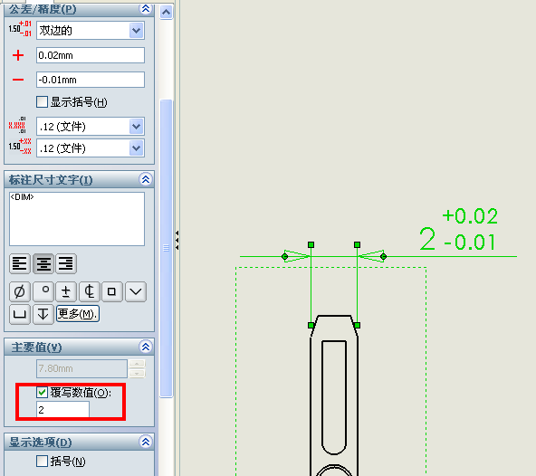

工程图尺寸更改后公差没有办法标注,比如将直径11.11上偏差0.018下偏差0的孔,改为直径7.94上偏差0.015下偏差0,时公差没有了怎么搞也不行,可以象CAD那样给尺寸做假吗?

一样的可以“覆写尺寸”的。, i+ X4 e: O* ]2 U0 f
在该尺寸的“属性管理器”里更改。
发表于 2008-7-10 17:35:26 | 显示全部楼层 来自: 中国广东中山
在这里改就可以保留公差了,看下图:
