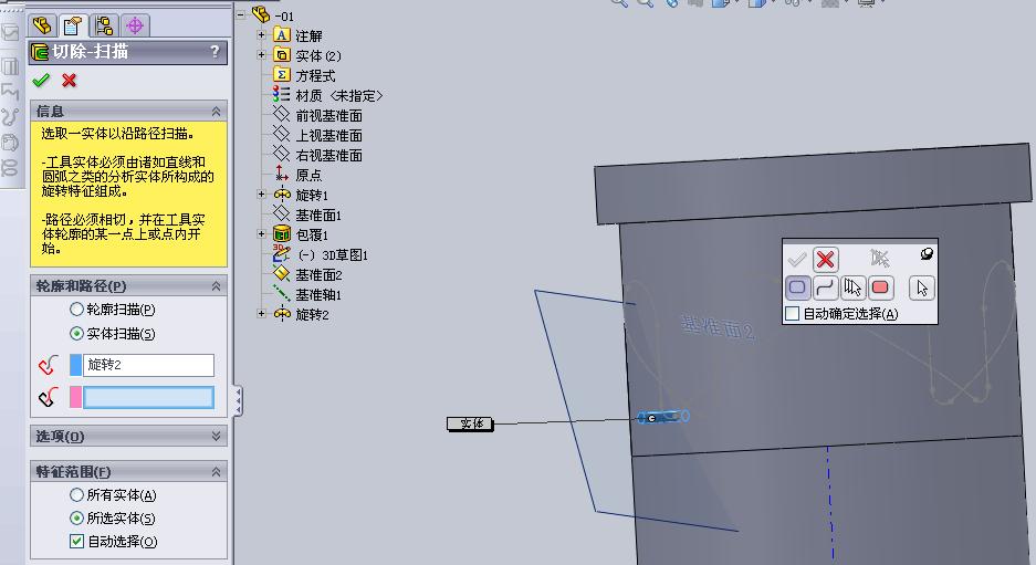

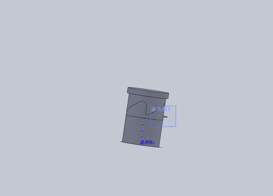

我只能做一段实体扫描,其余做不出来,麻烦大家帮忙把这个实体扫描做完整,扫描路径是包覆形成的3D曲线

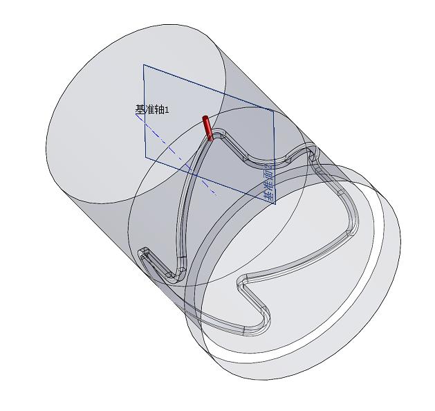

不知是不是这个效果。

我的为什么不能完全扫描

出现这样的提示后选择不料扫描路径

出现5#现象是怎么回事呢

你创建的那平面有没有与3D曲线一端垂直?如果不垂直,可能会影响到扫描,另外,就算垂直,如果轮廓面太大或3D曲线的曲率太小,也会影响扫描效果。一家之言,希望能帮上忙。

  C2 j7 O1 c3 h$ w. V4 X$ jhttp://www.solidworks.org.tw/viewthread.php?tid=1590&pid=8328&page=1&extra=page%3D1
我看到你的图纸的图片了,希望你把SW文件给我学习http://www.solidworks.org.tw/viewthread.php?tid=1590&pid=8328&page=1&extra=page%3D1

发表于 2008-7-26 14:06:40 | 显示全部楼层 来自: 中国河南新乡
我看了,主要是你的原有的扫描的路径不连续,我试了,分两次可以扫描成功的!要想一次扫描成功 就要改变原有的扫描路径,也就是你图上面原有的边线!你可以先用分段试着用组全曲线索,看能否建立起来,如果能建立组合曲线的往左就能够扫描!
