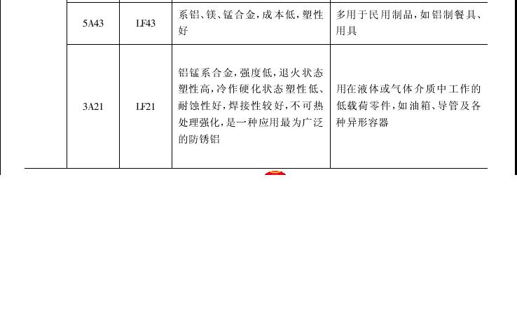

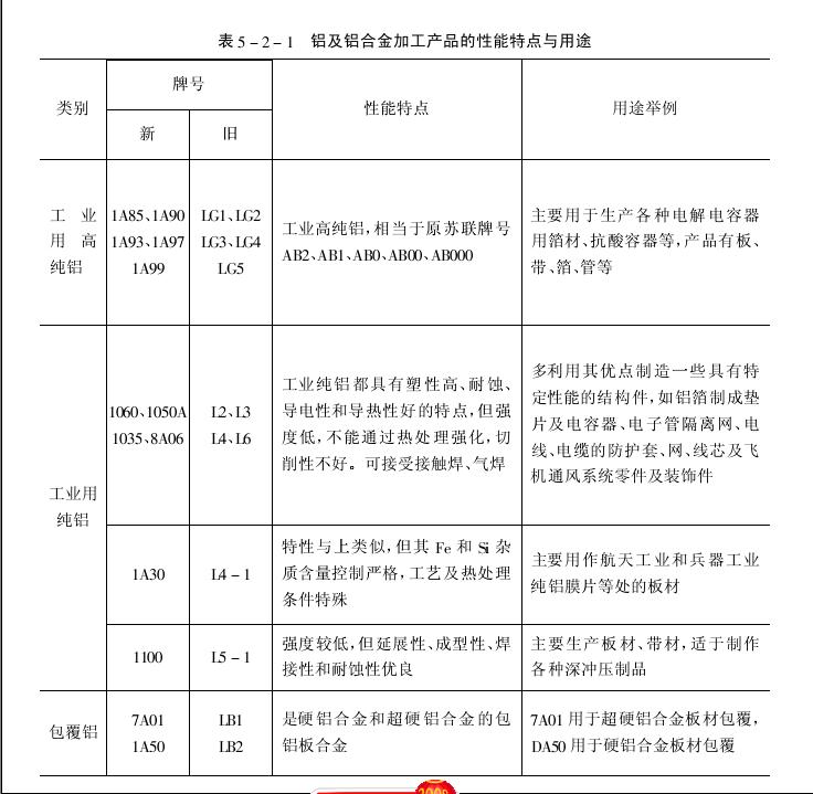

发表于 2008-7-11 13:09:32 | 显示全部楼层 来自: 中国北京
回复 3# 的帖子
这个查查机械设计手册就可以了,看看材料的主要用途。
5 ?2 z* y- X$ h! M) }
; G; Z: Q: M. n  C: n1 e9 G$ K我们常用防锈铝3A21和硬铝2A12做折弯件。
发表于 2008-7-11 15:37:05 | 显示全部楼层 来自: 中国辽宁大连
6 g3 u" q/ p" o% A 3.JPG
