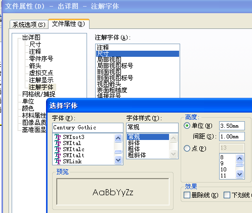

请各位高手帮忙,如何修改标注字体的大小?我不管是标注什么尺寸的零件,标注的字体大小都一样,箭头大小也不能变化,搞得有时候箭头比我的零件还要大
发表于 2008-7-10 17:17:26 | 显示全部楼层 来自: 中国广东中山
工具--选项--文件属性--出详图--注解字体--尺寸

发表于 2008-7-10 18:55:44 | 显示全部楼层 来自: 中国山东烟台
工具--选项--文件属性--出详图--注解字体--箭头符号0 k9 ?: i/ n  E& b) o  I+ H$ `, S
可以更改箭头大小

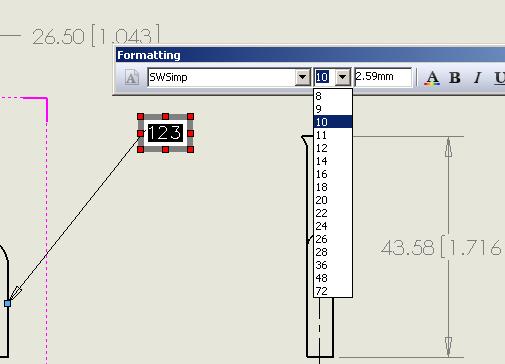

这个倒是比较好改,但还有一个,就是里边的有一个注释,那个里边的字体大小好像很不好改,要每次写的时候都更改一次,很麻烦。有那个高手能知道。

7 J0 Q, a+ o. [! v看附图注释的应该很好改的吧, 不知道你指的是哪种, 最好贴个图片上来。
发表于 2009-12-14 19:23:41 | 显示全部楼层 来自: 中国北京
就是上图这个,每次注释时都要改一下,好麻烦,不知道再那里可以修改默认的值。
