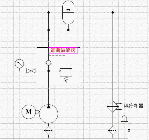

发表于 2008-7-10 17:27:17 | 显示全部楼层 |阅读模式 来自: 中国江苏盐城
我以前是用电磁溢流阀+压力继电器,实现自动保压功能的,现在想改成不要电器控制,直接用泄菏溢流阀来做,能实现吗,发热怎么样,请前辈指点下
发表于 2008-7-10 17:38:39 | 显示全部楼层 来自: 中国江苏徐州
应该没有问题,发热量和电磁溢流阀也差不多的,都是低压泄荷
 楼主| 发表于 2008-7-10 17:40:49 | 显示全部楼层 来自: 中国江苏盐城
如果能实现省钱了哦,工况是24小时哦加工中心夹具

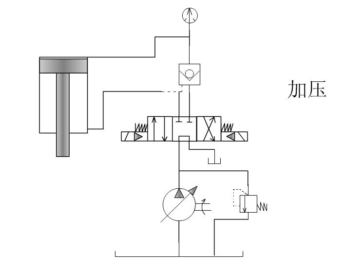

传统的保压回路在保压阶段,液压缸不运动,而液压泵处于卸荷 状态,主要有以下三种实现形式:
( T+ D' X# `6 M6 s1.用液控单向阀的保压回路2 y& t8 F( B$ J- i
2。用蓄能器的保压回路9 W% h: b8 G0 \+ Y) k- N
3。用液压泵的保压回路( X0 r" O/ ]6 s+ C
我推荐你可以试一下这个液控单向阀的保压回路

现在我做的机床液压和你的类似,用电接点压力表控制泵的起停,将压力控制在一定的范围,只是我用的无锡**厂产的电接点压力表质量太差,有时下限不发讯,不敢用了,怕出事故。就工况是24小时哦加工中心夹具,请网友比较一下如下三个方案的特点 优缺点:
9 J1 I; t9 {5 U; F# I: V1 压力继电器控制电磁溢流阀的起 闭 或 泵的起停6 k; E, n' O6 ~* M
2定量泵+卸菏溢流阀
8 |% }  z- B/ l% R3 w9 `2 {3变量泵常转$ ^  D$ Y: Q: [- Y
采用那个方案最合理
 楼主| 发表于 2008-7-11 07:14:41 | 显示全部楼层 来自: 中国江苏无锡
我以前采用的是   1 压力继电器控制电磁溢流阀的起 闭 或 泵的起停       一点问题没有
: B4 m4 o  \) p' g+ ~. V( V; Z2 r现在想尝试下用   2定量泵+卸菏溢流阀
6 @+ U0 X9 b8 m' O/ Z其实我这个叫自动保压回路,压力下降会自动补压的功能.请前辈指点下,,我要做了
发表于 2008-7-11 08:16:39 | 显示全部楼层 来自: 中国上海
这种回路挺成熟的了
* p3 |4 ?: W7 J7 ]# H放心去做吧
发表于 2008-7-11 08:17:37 | 显示全部楼层 来自: 中国上海
对了,适合流量较小的场合,不超过30L/min吧
发表于 2008-7-11 09:39:00 | 显示全部楼层 来自: 中国湖北武汉
回复 4# 的帖子
你这个适合短时间保压,能否提供适合长时间保压的
