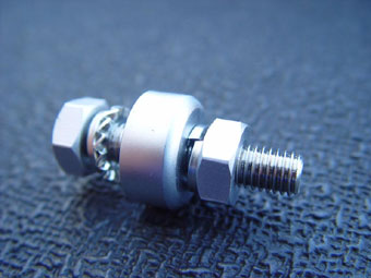

图中靠螺帽端的波浪形垫片该怎么画呢,请高手指点一下。

可以试试先画局部然后再阵列么?

你說的是先拉伸切除 再陣列是嗎?

这东西在清楚点。标准件是否有这样的,查下。

这波浪型垫圈叫弹簧垫圈,是标准件,有标准型GB93,轻型GB859,重型GB7244等,在你的安装的UG软件,再装个标准件库,不用画,装配时直接调出来用就行了。非要画时,看看标准。
