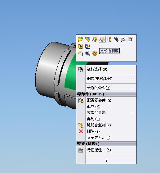

你是要在装配体模式中吗?
$ F" B, q3 P: k: v% \" _如果是在装配体模式中,那么你右键点击零件,有一个更改零件透明度的选项,可以更改零件透明度

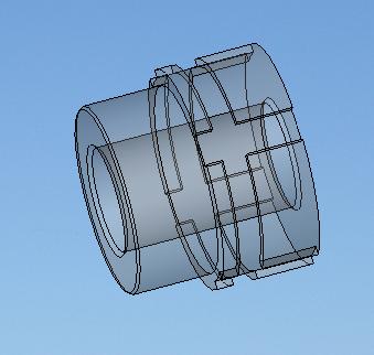

 楼主| 发表于 2008-7-10 21:03:16 | 显示全部楼层 来自: 中国广东广州
那如果是在零部件的图中呢
发表于 2008-7-10 21:09:36 | 显示全部楼层 来自: 中国广东东莞
地方
在工具栏:编辑颜色中可改或选取特征单击右键也可以
发表于 2008-7-10 21:54:51 | 显示全部楼层 来自: 中国陕西西安
回复
零件图和装配图都可以设置成透明显示,方法略有不同,零件图在外观中设置。
